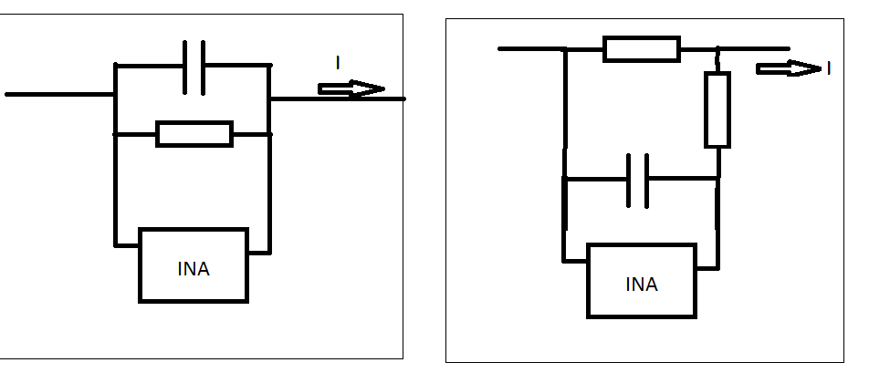

also ich versuche mich gerade mit meiner ersten Schaltung, aber
irgendwie hänge ich gerade und benötige eure Hilfe :)
Ich muss den Mittelwert von Strom, welcher nur kurze Peaks(ca. 0-10A,
Dauer 10µs) hat, möglichst genau messen.
Mein aktueller Plan ist es, den Strom über einen Shunt Widerstand von
ca. 8mOhm laufen zu lassen und dann mittels eines "current shunt
monitors", dem TI INA226, der ja recht präzise sein soll, den Strom
direkt ins Digitale umzuwandeln.
Wenn ich das Datenblatt richtig mit der "ADC conversion time" verstehe,
dann steht da bis zu 10ms. Das ist aber sozusagen nur die Zeit, in der
umgewandelt wird, oder? Wo finde ich die Abtastrate?
Habe ich durch Parallelschalten eines Kondensators die Chance die
Spannung aufrechtzuerhalten? Wenn ja wie berechnen ich die richtige
Kapazität?
Habt ihr Ideen oder Vorschläge, wie ich das am Besten bewerkstelligen
kann?
Vielen Dank,
Daniel

Willst du den Peak möglichst genau vermessen oder den Gesamtstrom
möglichst genau? 10us wirst du nicht so ohne Weiteres erfassen können.
Du könntest dir einen Maximalwertgleichrichter bauen, der die Spitze
erfasst und solange speichert bis du den Wert erfasst / verarbeitet
hast.

Natürlich die Variante 2. Da der INA recht hohe Input-Bias-Ströme hat
(10µA!), solltest du den Serienwiderstand niederohmig halten und ab
besten einen zweiten, gleich großen Widerstand in die 2. Zuleitung
schalten.

Also ich benötige eine Leistungsmessung auf 0.05% genau. Dabei nimmt die
Spannung einen minimalen Wert von etwa 0.25V und der Strom einen
minimalen Wert von etwa 0.1mA an.
Der Puls kommt unterschiedlich oft. Von fast dauerhaft bis ca 1s Pause.
Er ist auch in den 10us nicht ganz konstant.
Fällt euch noch was ein? Oder fehlen noch Informationen? Ich bin
wiegesagt noch nicht so erfahren.
Danke für eure Hilfe!

0,1mA auf 0.05% genau zu messen ergibt eine Genauigkeitsanforderung von
50nA. Bei einem Messbereich bis 10A.
Rechnen wir mal weiter. Um die Spannung von 0.25V mit einem
Messwiderstand um nur 0.05% zu beeinflussen, dürfen da bei 10A nur 125µV
abfallen. Runtergerechnet auf die Genauigkeit der Messspannung bei
0,1mA, also effektiv die Spannung bei 50nA, ergibt sich <underflow>.
Viel Vergnügen!

Aber mal ne andere Idee:
Das Problem bei der Genauigkeit Strommessung entsteht doch vor allem
dadurch, daß Du nur einen Shunt mit geringem Widerstand nehmen kannst um
die zu vermessende Schaltung nicht zu stark zu beeinflussen.
Wenn Du jetzt aber zur Versorgung ein Labornetzteil mit externer
Sense-Leitung nimmst, kannst Du den Shunt wesentlich hochohmiger
auslegen. Das Labornetzteil gleicht den Spannungsabfall über dem Shunt
wieder aus.
Durch den höheren Spannungsabfall wird es leichter den Strom genauer zu
messen. Für 10 A musst Du dann natürlich ziemlich dicke Klopper von
Shunts verwenden, gut Kühlen etc.
