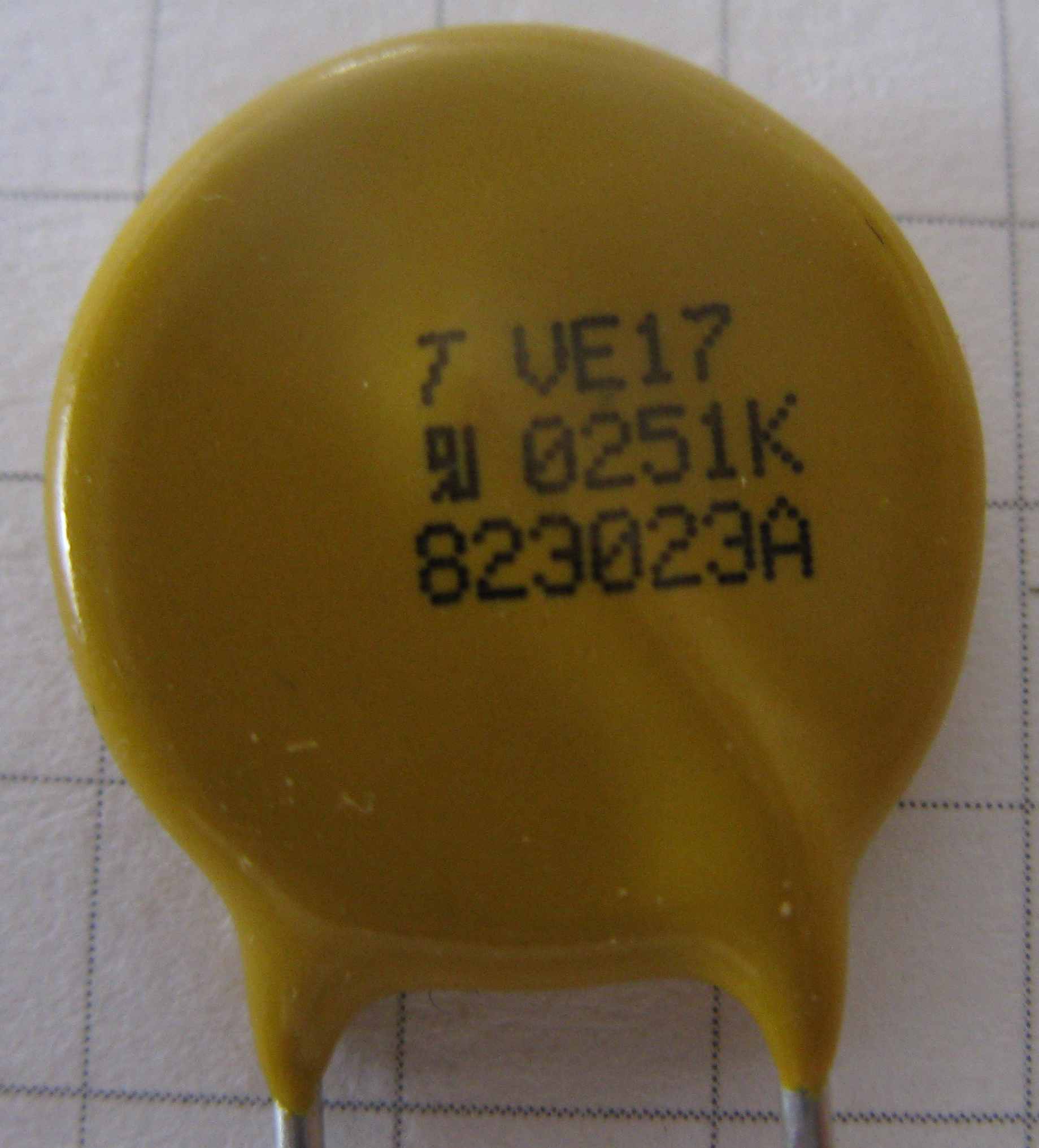

Ich brauche einen Varistor der ab ungefähr 200 Volt leitet. Ich war beim
meinem lokalen Elektronikladen ( Preise = 10xReichelt…). Der Verkäufer
hat mir eingeboten den Varistor wie auf dem Foto.  Ein Versuch Aufbau:
200Kiloohm seriell mit dem Varistor, eingeschlossen an 230 Volt
Netzspannung und der Oszi an Varistor.  Leider ich konnte  kein
Spannungsknick auf dem Varistor beobachten. Die Bezeichnung von
Varistoren ist wirklich für mich keine klare Sache.

>250VAC ...
.. so. so. Der Varistor ist natuerlich viele mal schneller wie der 50Hz.
Falls also irgendwas von Relevanz waere ... so zB eine zugewiesene
Knickspannung von 390V nominal @ 1mA. minimal 351V, maximal 429V.
In der Tat, das kann man mit Netz und einem Widerstand nicht schnell mal
so messen.
