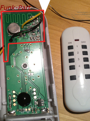

Wir basteln im Moment ein kleines haus automatisierungssystem und
wollten jetzt noch ganz simpel Funk Steckdosen hinzufügen!
Dazu haben wir dieses Set gekauft:
http://www.ebay.com/itm/300693889810
Wir wollen nun den Code den der kleine IC in der Funkverbedienung an
sein Sende Modul schickt (1 Leitung) selber generieren und nur das Modul
benutzen!
Ich habe dazu den Code mit Oszi aufgenommen, versteh aber nicht genau
wie wir den "dechiffrieren" können… ich hab schon verschiedene Ansätze
versucht..
Vor allem bleibt der erste Teil immer 100% identisch und nur die letzten
"12" Bits (?) ändern sich je nach Tastendruck.
Hier die Bilder (in ner kl zip.)
 vielleicht erkennt ja jemand von euch direkt was…
gruß David

gehe mal davon aus, daß am Anfang die Geräteadressen stehen und am Ende
die Steuersequenz folgt. Wen Du mal Tante Google befragst, wirst Du
Antworten auf Deine Fragen finden. Der Code liegt ziemlich offen.
VG. Uwe
> versucht..
Der erste Teil ist einfach der Sync und die ID der Fernbedienung, der
zweite Teil die Adresse der Steckdose, das Kommando und (wahrscheinlich)
ein oder zwei Prüfbits.
Das ergibt sich aus der Überlegung, was zum Betrieb eines solchen
Systems sinnvoll und nötig ist. Die Decodierung sollte sehr einfach
sein.
"An" und "Aus" von derselben FB für dieselbe Steckdose wird nur sehr
wenige Bits toggeln lassen, dabei ist ganz sicher das eine nötige
Kommandobit und mindestens ein Prüfbit, sofern es welche gibt.
"An" für Steckdose1 und "an" für Steckdose2,3,4 derselben FB wird auch
auch nur sehr wenige Bits togglen lassen, das Kommandobit wird aber
nicht dabei sein. Das dürfte damit identifiziert sein und auch
mindestens eins der Prüfbits. Aus der Betrachtung der restlichen Bits
kann man leicht eine Vermutung über die Codierung der Steckdosenadresse
ableiten. Insbesondere, wenn man dann auch noch das "alle an"-Kommando
hinzunimmt. So viele Möglichkeiten gibt es ja nicht, in den wenigen
verfügbaren Bits eine Geräteadresse zu codieren.
Vermutlich ist die ganze Sache manchestercodiert (oder was ähnliches
selbsttaktendes), so daß das, was du als 12 "Bit" siehst, netto wohl nur
sechs sind.
Wahrscheinlich ein Bit für's Kommando, drei oder vier Bit für die
Steckdosenadresse und ein oder zwei Prüfbits.
