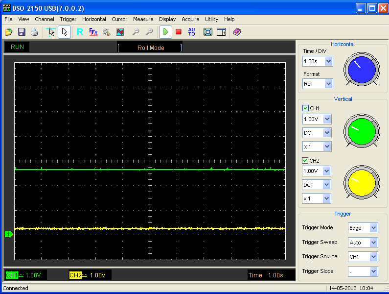

Hallo Ich habe kleines Problem mit dem CAN-BUS und mangels Erfahrung
komme ich nicht auf die Lösung.
Ich habe ein Ethernet CAN Koppler und möchte daran einige STM32F105
Module via CAN steuern.
Um es einfach zu halten habe ich erstmal ein STM32F105 an den Ethernet
CAN Koppler angeschlossen. Natürlich habe ich bim STM32 zwischen CANL
und CANH einen 120 Ohm Widerstand. Wenn ich jetzt eine Message vom PC
mittels Ethernet CAN Koppler sende tut sich gar nicht, ich messe einen
konstanten High Pegel (Siehe Anhang CANL_mit_STM32.png). Im STM32 wird
auch kein Interrupt ausgelöst.
Nehme Ich jetzt aber das STM32 Modul raus und lasse nur den Widerstand
dran, dann kann ich was auf dem Ozi sehen (Anhang CANL.png CANH.png).
Weiß jemand woran das liegt?
#3163404
wahrscheinlich sind die CAN Pins von deinem F105 falsch initialisiert
und schliessen das CAN Signal kurz (Ausgang) anstelle es einzulesen.
Sollte eigentlich tun, wenn du gar nix initialsierst weil die Pins dann
auf Input stehen. Als Ausgang brauchst du natürlich einen Bus Tranceiver
der auf der korrekten Richtung stehen muss
Gast #3163424
Im STM32F105 (72 MHz mit 25MHz Quarz) habe ich das ganze wie folgt
gemacht:

Gast #3163442
@J. V.
Am Ausgang also CANL CANH ist ein CAN-Bus Tranceiver vorhanden.
Den Code für die Initalisierung habe ich ja gerade gepostet,
ich meine es richtig konfiguriert zu haben.
Aber vieleicht sehe ich auch den Walt vor lauter Bäumen nicht.
