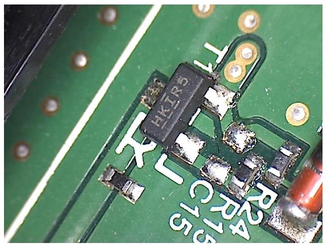

ich benötige Hilfe bei der Identifikation des Bauteils T1 in dem
beigefügten Foto.
Es scheint sich dabei um ein MOSFET zu handeln.
(kurze Info zum Umfeld des Bauteils: es sitzt auf der Versorgungsplatine
eines CI-Slots (SAT-Receiver) und schaltet vermutlich die
Spannungsversorgung zum Modul durch)
Ich habe nach dem Chip-Marking "HKIR5" natürlich bereits gegoogelt, bin
jedoch nicht fündig geworden.
Kennt jemand zufällig ein Bauteil mit dieser Bezeichnung?
Oder kann jemand anhand der Beschriftung den Hersteller nennen?
Bin für jeden Hinweis dankbar!
Daniel

Wegen dem IR hätte ich auf International Rectifier getippt, dann wäre es
mit dem H als part no. interpretiert ein IRLML5203.
Allerdings dürfte man mit der part marking information aus dem
Datenblatt das IR gar nicht mehr als International Rectifier
interpretieren ;-)
Gast #3163846
Ja richtig, an International Rectifier hatte ich auch anfangs getippt
aber dann beim stichpobenhaften Durchsehen von Datenblättern einen
ähnlichen Schluss gezogen wie Du ;-)
Ich frage mich die ganze Zeit, was die waagerechten Striche zu bedeuten
haben... ist das "I" eventuell ein Firmenlogo?
Gast #3163865
Bei International Rectifier signalisieren die Striche scheinbar bleifrei
und ähnliche Attribute.
Ich würde sagen du kannst dir da selber nen Ersatztypen aussuchen. P-MOS
mit möglichst niedrigem Rds_on und möglichst geringer Ugs(th). Das CI
wird ja mit 5V versorgt und zieht vermutlich <=0.5A.
