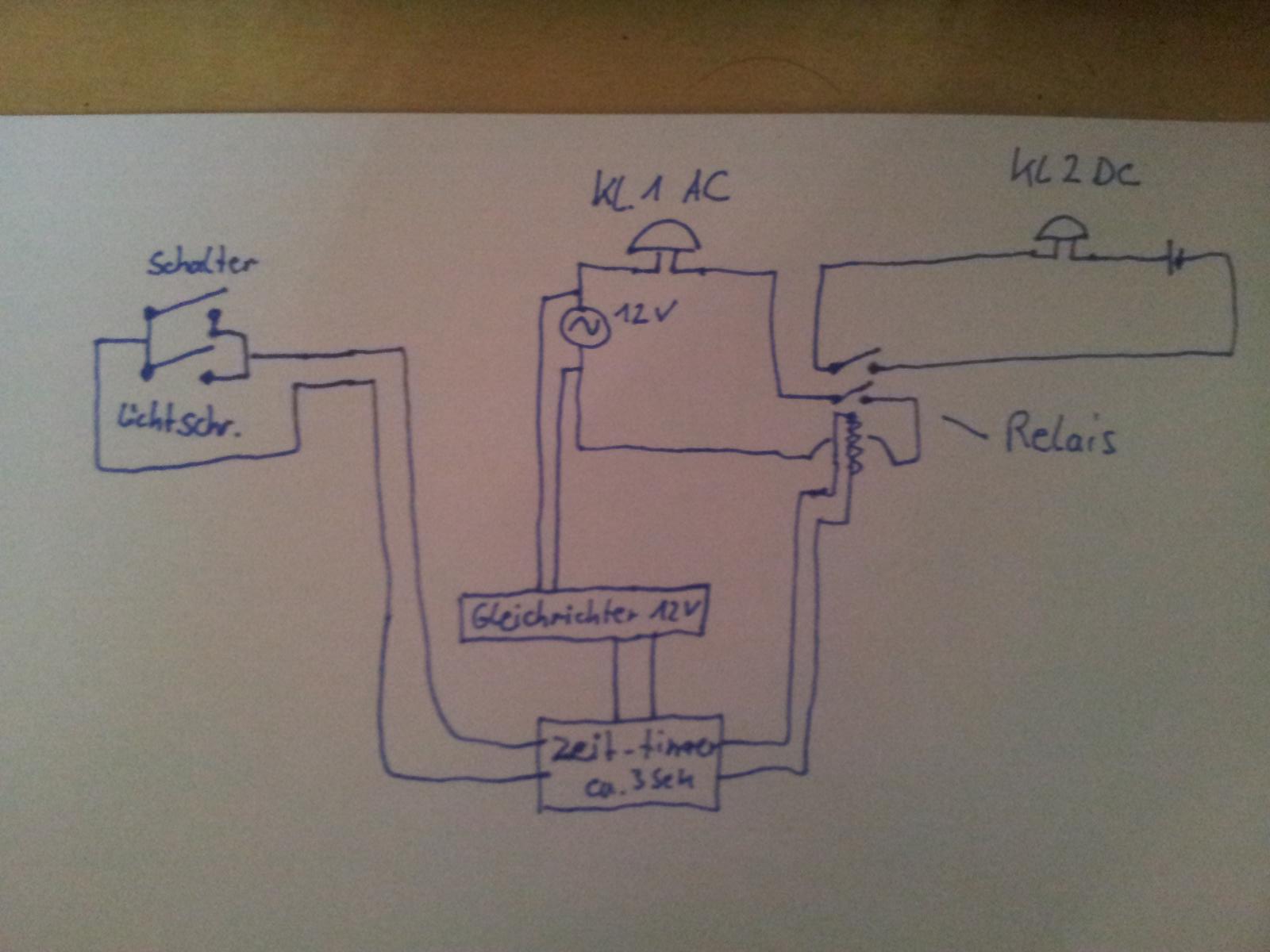

Wir haben einen kleinen Hofladen, an dem eine Klingel angebracht ist.
Jetzt habe ich noch eine Lichtschranke parallel dazugeschaltet. Klingel
1 läuft mit Wechselstrom und ist ein ganz normaler Summer. Klingel 2
läuft mit 12V Gleichstrom und ist eine Melodienglocke die nur einen
kurzen Impuls braucht und am Telefonnetz hängt. Wenn man nun durch die
Türe geht klingelt Klingel 1 nur kurz, sodass ich noch einen
Kurzzeittimer eingebaut hab (NE555) um die "Klingelzeit" zu verlängern.
Mein Problem liegt jetzt daran, das die Anlage öfters auslöst, ohne dass
der Schalter oder dich Lichtschranke betätigt worden sind. Mir ist
aufgefallen, das dies immer geschieht, wenn der Kühlschrank einschaltet
oder man das Licht anschaltet.
Habt ihr Lösungsvorschläge?
Vielen Dank schon mal im vorraus...

Also ich find da die 8m Kabel schon recht gewagt.
Wenn du es ganz einfach machen möchtes schaltest du mit des
Schalter/Lichtschranke ein Relais über das 8m Kabel. Den
Schliesserkontakt des Relais schaltest du direkt an deine
Timerschaltung, möglichts kurz.

Beim Netzteil könnte bereits ein Klappferrit in der Zuleitung eine
Verbesserung bringen, zumindest was die Einstreuung schlecht entstörter
Motoren angeht.
Sind deine Kondensatoren um den Regler vom Typ Keramik? Ansonsten vorne
und hinten noch je 100n ker. parallel zu C2 bzw. C3 anbringen.
Habe ich das richtig verstanden, dass der Taster der Timerschaltung mit
8m Kabel angeschlossen ist? Dann sollte man R1 und R2 um mindestens eine
Zehnerpotenz kleiner wählen, besser noch um 2. Entsprechend den C1
erhöhen.
Auch R3 ist viel zu hochohmig. Gehe mal auf 10k und spendiere für C3
eben 100µF.
Parallel zum Taster würde ich auch noch 100nF spendieren (mit z.B. 50R
in Reihe zum C zum Schonen des Tasters) und diese Kombination direkt am
Timer unterbringen.
