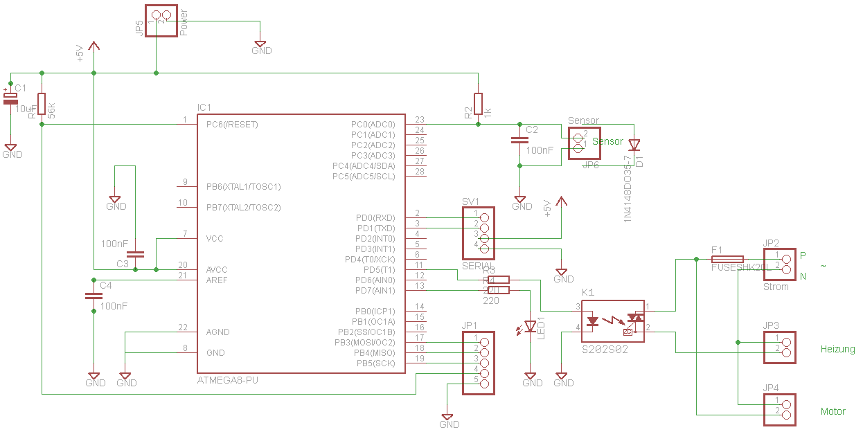

ich habe heute mir den Laminator marke "Elite" bei Galeria
Kaufhof gekauft und möchte ihn mit der Schaltung vom Thomas Pfeifer
umbauen, dazu habe ich eine Frage.
In der Schaltung wurde erwähnt dass sie mit 5v betrieben werden muss.
Wie versorge ich diese Spannung? kann es sein dass sie über das Relais
reinkommt oder muss ich noch dafür eine externe 5v Stromquelle (z.B. PC
Netzteil) besorgen? Danke.
Natürlich brauchst du 5V, aber nicht so viel Strom wie aus einem
PC-Netzteil kommt. Ein kleines Handynetzteil wird reichen.
Aber daß ein Plastik-Elite so hohe Temperaturen aushält wie zum
laminieren von Plastiktoner gebraucht wird, wage ich zu bezweifeln.

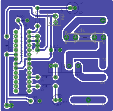

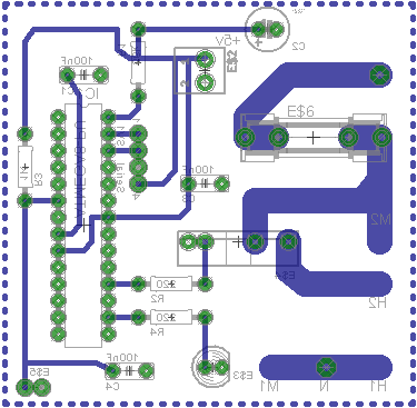

Danke, ich habe die Schaltung soweit gebaut. Jetzt habe ich das Problem,
wenn ich sie an PC anschließe und das Terminal Emulator Programm starte
(benutze Tera Term), wird nichts ausgegeben.
Ich habe die Schaltung so wie beide Anhänge gebaut. Für die Verbindung
benutze ich ein MAX232 Board und die Stromversorgung wird -wie du gesagt
hast, mit einem Handynetzteil gemacht.
das Board habe ich mit avrdude über diesen Befehl programmiert:
avrdude.exe -p M8 -c usbasp -e -U flash:w:Laminator.hex -F
würdest bitte mir nochmal helfen? Vielen Dank.
