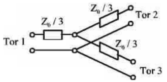

Heute sollten wir aus einem 3 Tor die S-Paramter bestimmen. Doch leider
komme ich da auf keinen grünen Zweig.
S21 habe ich mit 0,5 errechnet, denke das stimmt auch soweit.
Doch ich finde einfach keinen Weg um an S11 zu kommen. Dafür muss ich
doch Tor 2 und Tor 3 mit einem 50 Ohm Widerstand abschließen, oder???
Aber welche Formeln kann ich dann dadruch aufstellen??
Ich habe eine Skizze angehängt!
MFg
Claudia
Gast #3165273
Häng jeweils ein Z0 and Tor 2 und Tor 3, und zeichne das ganze um, so
dass Z0/3 + Z0 (Weg zu Tor 2) parallel zu Z0/3 + Z0 (Weg zu Tor 3)
liegt. Dann solltest du ganz gemütlich die Eingangsimpedanz bestimmen
können, und daraus den Reflexionsfaktor (auch bekannt als S11).
Mit S11 kannst du dann wiederum S21 bestimmen, und da das Teil reziprok
ist bist du fertig!

Du meinst dann über die Formel:
S11= (Zin - Z0) / (Zin + Z0) oder??
Das habe ich auch schon versucht. Da bekommen ich dann für Zin= Z0 raus.
Damit ergibt sich mit der Formel ein S11 von 0.
Kann das stimmen?? Das heißt doch dann, das nichts reflektiert wird
oder??
