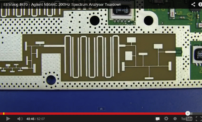

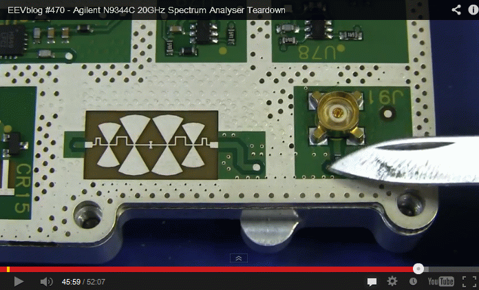

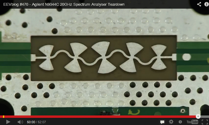

Magisches HF. ;) Eine Augenweide. Irgendwie eine komplett andere Welt. Jemand hier, der sowas öfter layoutet?

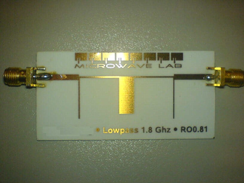

Bewandnis? Tja - Mikrowellentechnik. So sehen eben L und C im Kleinformat aus. Findet man in jedem LNB. Hier sind einige Grundlagen dargestellt, unter anderem eben auch diese "Fächer" http://wwwold.jlab.org/accel/eecad/pdf/050rfdesign.pdf Bei dem letzten Bild kann ich mir die schlangenförmige Leiterbahn mit meinem bescheidenen HF-Wissen nur damit erklären, dass der Platz (Breite) begrenzt war und so versucht wurde die Leiterbahn zu verlängern. Bin da auch nicht so fit. Habe auch nur zwei Semester HF-Technik gehabt, das einzige was ich da selbst entwickelt habe war ein einfacher 1.8 GHz Butterworth Tiefpass (siehe Bild). Vom Prinzip her ist das recht einfach. Man macht sich zuerst ein Filter aus L und C auf. Dann werden diese via Richard’s Transformation in Lambda/8 Leitungen umgerechnet und dann werden die Spulen (kurzgeschlossene Leitung/Leiterbahn) noch über die Kuroda Transformation in "Kondensatoren" bzw. eine offene lambda/8-Leitung überführt, da sich diese besser als Mikrostreifen realisieren lassen als als Spulen (bzw. kurzgeschlossene Leitungen) Ebenso "magisch" sind auch Rat-Race Coupler etc http://www.microwaves101.com/encyclopedia/ratrace_couplers.cfm Will nicht spammen ...aber sowas ist der HAMMER ! Timmo H. schrieb: > Vom Prinzip her ist das recht > einfach. Stimmt. Und es lässt sich mit sowas beliebig viel Zeit transformieren. :) Nett anzusehen ist auch was in Richtung planare Antennen so fabriziert wird - UWB-Fraktalantennen - das ist Mathematik in schön :)

Hallo, anbei eine Erklärung für die hübschen Figürchen. Gruss Reinhard Sepp Obermair schrieb: > Oftmals habe ich den Eindruck das hier CST Microwave Studio > durchgespielt wurde, und die Resultate auf Trial and Error basieren.. Im Grunde wollte ich hauptsächlich diese Aussage in wohlwollendes Licht rücken. Immerhin werden in der Praxis sonst die grundlegensten Dinge groß und undurchführbar. Nehmen wir doch gleich die mehrstufigen ZF-Filter auf Keramik für den 2stelligen GHz-Bereich aus dem Eingangspost. Wer will da Trial/Error noch bezahlen ;) Da kann man schon mal aus Spaß so eine Software gegenrechnen. Die Simulanten haben also durchaus ihre Daseinsberechtigung. Bin bis jetzt nur bis 150 MHz hochgekommen, dann versagen meine Messmittel. ;) Aber ab 500 Mhz finde ich wird es spannend mit Leitunsführung... Antwort schreiben |
