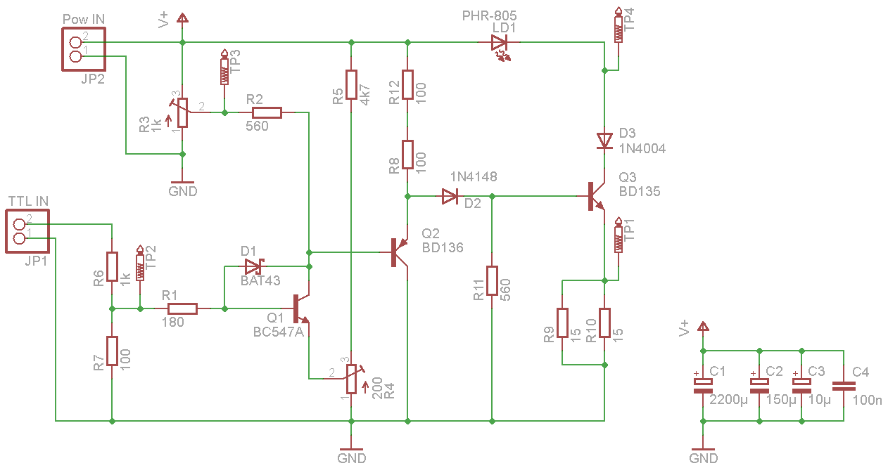

ich wende mich hier ans Forum, da ich relativ selten mit
Analogelektronik arbeite, aber zum Aufbau eines UV(naja blau-)-Exposers
eine schnell (<µs) pulsbare Laserdiode benutzen muss. Ich habe zwar die
ic-haus Treiber als quasi fertig Lösung im Auge, die sind aber schwer zu
beschaffen und daher habe ich mir mit dem was bei mir so an Standardkram
rum lag eine Schaltung zusammengebaut, die eigentlich gute Ergebnisse
liefert. Betrieben wird das ganze an einer geregelten Konstantspannung
(Pow_IN), es sind keine Spikes und kein thermischer Drift zu beobachten,
die Modulation ist ausreichend schnell. Aber das ganze wirkt mir am Ende
doch recht gebastelt mit dem BC547 mit Baker-Clamp und 500mV BE Spannung
und der 1N4148 die den Spannungsabfall für eine die Stromregelung bis 0V
ermöglicht…
Daher meine Frage: Wo sind möglicherweise doch Probleme zu erwarten?

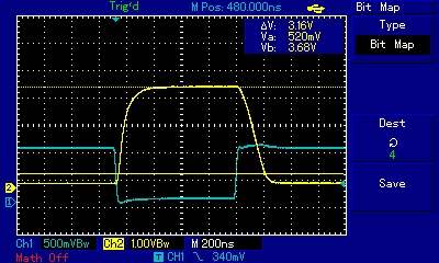

Zum Oszi-Bild: Gelb: Spannung am TP1, blau: Spannung am TP2
So wie du dich anhörst, hast du die Schaltung garn nicht selbst
entwickelt, sonst wüsstest du selbst, wie man diese verbessern könnte.
Was soll man hier mit der Osziaufnahme von TP1 & TP2?? Du willst doch
die Laserpulse messen, dann miss bitte auch mal direkt an der Diode die
Spannung, die sieht oft gar nicht soooo rosig aus wie die anderen
Signale drumherum und zwar aus dem Grund, dass sehr oft vergessen wird
den Biasstrom richtig einzustellen, Laserdioden sind da sehr
empfindlich, vor allem bei hohen Pulsfrequenzen. Hatte mal aus diesem
Grund bei einem Laserentfernungsmesser eine 'wandernde' Phase bei jedem
~5 Puls und das schon bei 100kHz !
