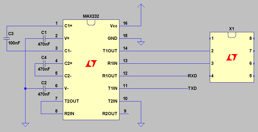

Ich möchte eine USART-Verbindung realisieren, zwischen PC und einem
ATmega8. Das Ganze soll über ein RS232 Kabel laufen, und dafür ist eben
ein MAX232ECWE-Baustein in der Schaltung, dieser gibt mir aber sehr
seltsame Werte an.
Zum Testen hab ich den TXD-Pin (PD1) des µC einfach im
Zwei-Sekunden-Takt getogglet, um dann mit dem Multimeter die Spannungen
abzulesen, dabei kam raus:
  V+     4,3V
  V-     0,4V
  Vcc    5V
  T1Out  zwischen 0,3V und 0,6V wenn TXD HIGH war, 0,0014V wenn TXD LOW
war
Dazu muss ich aber noch sagen, dass schon der High-Pegel von TXD nur
3,4V war (obwohl ich den Mega mit 5V betreibe).
Mein Anliegen, mit dem ich mich nun an euch wende, ist also: Ist der
MAX232 hinüber, oder ist der Fehler eher in der Beschaltung zu suchen ?
Ich denke bis jetzt, dass es vielleicht doch an den Kondensatoren am MAX
hängt, die erscheinen mit unterdimensioniert. Seltsam erscheint mir
jedoch, dass der Pegel an meinem TXD-Pin einbricht, das deutet doch eher
auf einen Kurzschluss hin, oder ?

#3166070
Einfachster Test: Verbinde den Max232 mit dem PC und auf der
Mikrocontroller Seite verbindest Du TxD mit TxD. Dann sendest Du mit dem
PC irgendwelche Zeichen und schaust, ob sie als Echo zurück kommen.
Die von Dir gemessenen pegel sind jedenfalls schrott. Entweder ahst DU
falsch gemessen, oder der Chip funktioniert nicht. Bist Du sicher, dass
er korrekt beschaltet wurde? Fehlt vielleicht die Stromversorgung VCC?

Gast #3166286
@Hans: Das bestätigt auch meine Vermutung (und mein Blick ins Datenblatt
^^), und das werde ich definitiv ankreiden. Ich kann nur nicht
einschätzen, ob mein Problem dadurch gelöst wird, oder eben nicht. Wenn
man das anhand meiner Angaben überhaupt einschätzen kann, ihr sitzt ja
leider nicht neben mir ^^
@Thomas: Hab ich erst auch gedacht, habe dann aber ein MAX232-Datenblatt
von TI gesehen. Die schalten C1 gegen Masse. Anscheinend (so ein paar
ältere Threads hier im Forum) wirkt sich das nur auf die Spannung, die
am Kondensator abfällt, aus. Wenn man gegen Vcc schaltet, dann kann die
Spannungsfestigkeit des Kondensators 5V niedriger ausfallen.
Im Maxim-Datenblatt (meiner hier ist von Maxim, hätte ich oben erwähnen
müssen, sorry) ist es allerdings gegen Vcc verschaltet.
Ich hab das schon bei meinem Ansprechpartner angeprangert, er meinte
dass dieses Bauteil hier immer so verschaltet wird (auch mit den
Kondensatoren), und es funktioniert. Aber in der nächsten Version der
Platine wirds berücksichtigt.
Gast #3166320
Solange V+ und V- fehlen und nicht bei +9V und -9V liegen (VDD/2 - 0,7V)
brauchst Du gar nicht weitermachen. Dann ist ein Kondensator defekt oder
der MAX ist hinüber.
Mit zu kleinen Kondensatoren stimmen die Spannungen im Leerlauf, brechen
aber bei Datenverkehr ein.
Wie C1 geschaltet wird ist einigermassen egal. Im einen Fall muss er 4V,
im andern 9V aushalten. Früher war das ein Preisunterschied, heute
können die alle 50V.
#3166322
> Ich habe mal noch spaßenshalber die Masse von Pin5 abgezogen,
> Brücke steckt nach wie vor zwischen Pin2 und 3 am Sub-D9-Stecker.
> Jetzt empfängt er bei der selben gesendeten Zeichenkette ein " 0x93,
> 0xD3, 'S', 'H', 0xF8 ".
Moment mal. Wenn Du eine Brücke zwischen Rxd und TxD baust (egal an
welcher Stelle in der Kette) musst Du die Leitungen zu anderen
Signalquellen unterbrechen. Sonst baust Du einen Kurzschluss.
Also z.B. verbindest Du direkt am 0 Poligen Sub-D Anschluss des PC die
Pins 2 und 3. Die ganze Schaltung klemmst Du aber ab (nicht nur die
Masse). Wenn Du dann im Terminal nicht das Empfängst, was Du gesendet
hast, ist dein PC defekt.
In den folgenden Zeichnungen ist // eine Unterbrechung.
Test, ob der PC funktioniert:
Das Terminal Programm muss zeigen, dass jhedes gesendete Zeichen als
Echo zurück kommt.
PC     RxD o--<--+----//----<--o RxD  Deine Schaltung
RS232            |
       TxD o-->--+----//---->--o TxD
       GND o-------------------o GND
Wenn das geklappt hat, dann Test ob der MAX232 funktioniert:
Echo zurück kommt.
                  MAX232              Mikrocontroller
                   ____                      _______
PC     RxD o--<---|  < |---<---+---//---<---| TxD   |
RS232             |    |       |            |       |
       TxD o-->---|  > |--->---+---//--->---| RxD   |
                  |____|                    |_______|
       GND o---------+--------------------------+-----o GND vom Netzteil
Wenn das geklappt hat, dann Test ob der Mikrocontroller funktioniert:
Das Test-Programm im Mikrocontroller prüft, ob jedes gesendete Zeichen
wieder empfangen wird. Ergebnis mittel Status-LED oder LCD Display
anzeigen.
                   ____                      _______
PC     RxD o--<---|  < |---<---//---+---<---| TxD   |
RS232             |    |            |       |       |
       TxD o-->---|  > |--->---//---+--->---| RxD   |
                  |____|                    |_______|
Nichtsdesto Trotz sind die von Die gemessenen Spannung ganz unerwartet,
also muss irgendwo um den MAX232 herum auch noch etwas falsch sein.

Gast #3181477
Fragt nicht, warum es so lang gedauert hat, bis ich mich wieder melde...
Aber ich kann zufrieden sagen, dass der MAX defekt war. Ich habe die
Platine gerade wieder bekommen, und mein Prozessor spricht mit mir. Nun
muss ich ihm nur noch beibringen, mich zu verstehen.
Danke nochmal für die Hilfe und die Erklärungen ^^
