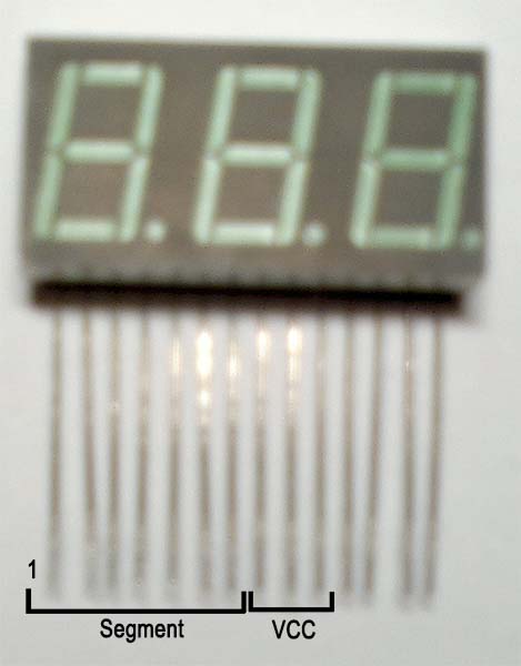

Hat jemand vielleicht eine Ahnung wie ich bei diesem 7-Segment Teil jede
Ziffer einzeln bzw. unterschiedlich ansteuern kann?
Also die ersten 7 PIN's von links gezählt sind jeweils die einzelnen
Segmente. Die nächsten 3 werden mit VCC angesteuert und beziehen sich
auf die Stelle der Ziffer (1-3) Der 4te PIN ist der Punkt. Die letzten 3
sind entweder unbelegt oder haben eine spezielle Funktion.
Da das Teil in einem SAT-Receiver eingebaut war, gehe ich mal davon aus
das es möglich sein muss die auch unterschiedlich anzusteuern. Nur wie?
Nacheinander erst die Segmente für die erste Ziffer einschalten und nur
die erste Ziffer mit Vcc versorgen, dann die Zweite dann die Dritte und
dann von von. Das ganze öfter mehr als 10 mal pro Sekunde und schon
sieht es keiner Flackern.
