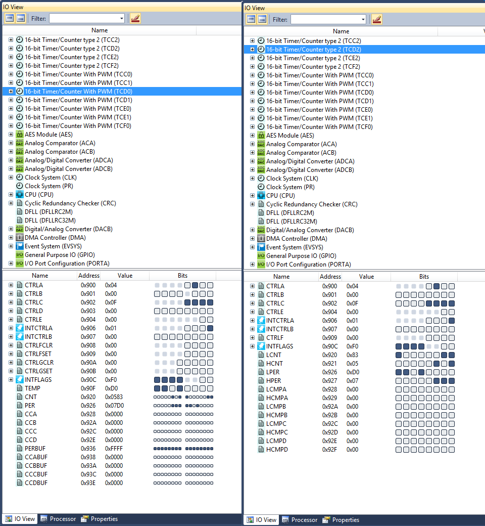

ich benutze einen XMEGA 2586A3U und habe eine Frage zur Konfiguration
eines Timers.
Ich konfiguriere in meinenm Projekt den Timer TCD0 im Normal Mode. Ich
habe jetzt per Zufall festgestellt, dass bei der Initialisierung
gleichzeitig der Timer/Counter TCD2 initialisiert wird.
Da ich beim Debuggen etwas Probleme mit der Stabilität habe (plötzlicher
Reset) kann es vielleicht damit zusammenhängen? TCD2 erzeugt
Interuptflags und ich dafür keine ISR definiert habe.
Zur Klarheit möchte ich noch erwähnen, dass ich ASF benutze... (Version
3.5.1)
Ich habe mich versucht über die TC Type2 Geschichte schlau zu machen.
Split Mode ist laut IO-View nicht aktiviert. Ansonsten habe ich keine
Gründe für eine Initialisierung vonTCD2 gefunden...
Hat jemand da schon Erfahrung mit?

die Konfiguration zu Fuß habe ich noch nicht probiert, habe mit die
Funktionen angesehen und kann eigentlcih nichts ungewöhnliches
feststellen, hier ist mal mein Initialisierungscode:
#define LCDComTC        &TCD0
#define LCDComTC_INTLvl        TC_INT_LVL_LO
#define LCDComTC_Prescaler      8
void lcd_com_timer_init(void){
  //config Timer
  irqflags_t flags;
  flags = cpu_irq_save();
  tc_enable(LCDComTC);
  tc_set_overflow_interrupt_callback(LCDComTC, LCDComTC_tcd0_ovf_callback);
  tc_set_wgm(LCDComTC, TC_WG_NORMAL);              //Timer Mode: Normal
  tc_write_period(LCDComTC, F_CPU/LCDComTC_Prescaler/1000);    //Überlauf Wert bestimmen und speichern (aktiv alle 1ms)
  tc_set_overflow_interrupt_level(LCDComTC, LCDComTC_INTLvl);
  tc_write_clock_source(LCDComTC, TC_CLKSEL_DIV8_gc);
  cpu_irq_restore(flags);
//   cpu_irq_enable();
Im Anhang ist noch die Ansicht der Register nach der Initialisierung.
Siehst du etwas ungewöhnliches?
Gruß Ruud

Wie gesagt.. im Notfall einfach mal die Register so setzen... aber kann
mir hier eher ein debugger Fehler vorstellen...
