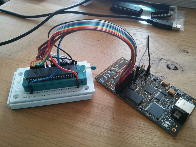

Hallo Forum,
der Seltsamkeiten zweiter Teil. ELV hat meinen (bestätigt defekten!) AVR
Dragon ausgetauscht. Den neuen habe ich unter Windows nun auf die 7.21
(?oder was immer aktuell war/ist?) upgegraded.
Jetzt geht die on-board-LED des Dragons einfach aus sobald ich einen
ATMega1284p einsetze - mit oder ohne TexTool, mit oder ohne die 100nF
über Vcc/GND und/oder AVcc/GND (in allen Kombinationen getestet...). Die
Verkabelung habe ich auch noch einmal geprüft - was kann denn nun bloss
los sein? Ich fange an, an mir zu zweifeln.
Dem Dragon habe ich eine Stiftleiste an HVPP verpasst, daran dann
Steckbrücken von ca. 5 cm Länge, diese auf ein Steckbrett und darauf
sitzt der TexTool Sockel (oder halt nicht, s.o.). 5V ebenfalls nach
Anleitung auf dem Dragon verbunden.
Habe ich was vergessen??
Danke & Gruss aus Hamburg,
 Christian.
Gast #3168110
Versuch mal den IC extern zu versorgen.
Ich hatte ein ähnliches Problem mal, da hatte das kurze USB Kabel so
dünne Äderchen, das er abgestürtzt ist,  bist ich dann das 1m längere
USB Kabel verwendet habe.
Gast #3169062
Hast du die restliche Verkabelung überprüft? Auf dem Bild sieht es so
aus als wären die zwei Braunen Drähte vertauscht gewesen, VCC mit GND
getauscht.
Am Dragon sind die Blauen Drähte auf 9 + 10. Einer von den Zweien müsste
auf Pin 40 vom AVR gehen aber dort ist ein Roter angeklemmt.
Irre ich mich, oder ist die Verkabelung falsch.
Aber wenn jetzt alles Funktioniert, ist ja alles Ok.
