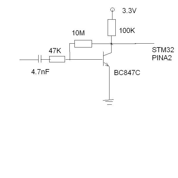

Artata schrieb:
> So sieht es aus. Rechnerich ist der Arbeitspunkt i.O. aber irgendwie
> läuft nix. Kann es sei, dass dem stm der Strom nicht reicht?
Nö das ist ja nur ein Pullup. Der hält das Signal (für Transistor
gesperrt) auf 3V3 und wenn der Transistor durchschaltet auf low (GND).
Strom fließen soll in den STM32 möglichst garnicht. Darum sind seine
Eingänge auch hochohmig. Du willst ja nur die Spannung erkennen und
keinen Strom reinließen lassen.
Warum es nicht funktioniert? Wegen dem Kondensator. Das nennt sich
AC-Kopplung. Über den Kondensator kann bei Gleichstrom kein Signal
übertragen werden. Da ist der ein Leerlauf. Erst mit steigender Frequenz
geht da was drüber.

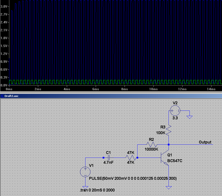

Ja der C dient als DC Blocker, die Daten werden mit ca. 100mV Pegeln und
einer Frequenz von 4KHz übertragen, der Transistor soll als Verstärker
dienen.
Hier noch mal die Simulation. Mir ist völlig unklar, warum das nicht
läuft :(
Exti scheint an sich zu funktionieren, wenn ich das Signal von einem STM
Out auf den Exti Eingang schalte. Simulation zeigt auch anständige
Ergebnisse an, aber die Realität will sich mir nicht beugen :D
ttl schrieb:
> du willst mit 200mV den NPN durchschalten? Denk mal drüber nach.
Der BC ist hier im Analogbetrieb. Zu erkennen am R2. Allerdings waere
mir das mit 10MOhm viel zu hochohmig.
Ich wuerde dir vorschlagen schmeiss den Transistor da raus und ersetzt
ihn durch einen Komparator (Lm393). Da hast du ersten eine hoehere
Flankensteilheit am Eingang und ein definiertes Schaltverhalten das du
mit dem Transistor nicht hast. Deine Transistorschaltung ist naehmlich
alles andere als stabil im Arbeitspunkt.
Artata schrieb:
> Den werde ich mir anschauen, trotzdem reizt es mich gerade zu wissen
> wieso die Theorie mit der Realität nicht korreliert...
Kenne den STM32 nicht, aber...
Möglicherweise einen internen PullUp aktiviert, der nun die davor
liegende Schaltung beeinflusst?
Pull-Up ist an, aber warum soll es die Schaltung beeinflussen können?
Der liegt ja bei stm im mehreren kOhm Bereich. Sollte meiner Meinung
nicht groß stören. Habe mit Input Floating ausprobiert, geht ebenfalls
nicht. Na ja werde die Schaltung am Scope ansehen müssen, habe privat
leider keinen.
Weil der parallel zum 100kΩ liegt und den Arbeitspunkt beeinflussen
kann.
mehrere kOhm || 100kΩ == weniger als 'mehrere kOhm'
Möglicherweise erreichst du dann nicht mehr einen definierten
'Low-Pegel'.
Aber wenn's ohne Pullup auch nicht geht, könnte es vielleicht noch die
mangelnde Flankensteilheit sein.
