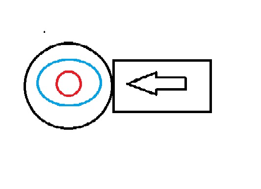

Hallo
Ich hab da mal eine frage !
und zwar möchte ich eine spule Roter Kreis  mit Stromversorgen Magnet
geht das über Induktion  wenn der Kreis schwarz aus Metall ist ?  und
dazwischen Wasser Roter Kreis Schwarzer Kreis  ?
und wenn ja auch mit einer Batterie ?

(Firma: matzetronics) #3168731
Ähh, ich lese das so:
Im schwarzen Metallbecher (schwarzer Kreis) ist Wasser. Dadrin schwimmt
irgendwas (das Dings mit dem roten Kreis), das der Kunde per Induktion
von aussen mit Strom versorgen will.
Antwort: Nö, das geht nicht, wenn der Metallbecher magnetisch ist, denn
er schirmt das Feld hervorragend vom roten Kreisdingens ab. Wenn du
genug Induktionsenergie reinpumpst, wird sich der Metallbecher erwärmen.
Der Becher sollte entweder aus einem NE Metall oder besser aus
Kunststoff sein.
