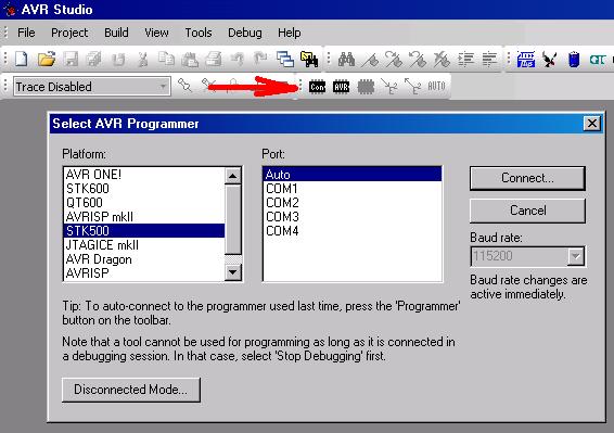

Lange her dass ich mit dem AVR-Studio gearbeitet habe (noch mit Version
3.2)
Habe nun was kleines vor und V4.19 + WinAVR installiert.
Bekomme die simpelsten Codes nicht kompiliert.
Meldung:
gcc  -mmcu=atmega8 -Wall -gdwarf-2 -Os -std=gnu99 -funsigned-char
-funsigned-bitfields -fpack-struct -fshort-enums -MD -MP -MT seg2.o -MF
dep/seg2.o.d  -c  ../seg2.c
gcc: CreateProcess: No such file or directory
make: *** [seg2.o] Error 1
Build failed with 1 errors and 0 warnings...
Habe den Hacken bei "Use AVR Toolchain" gelöscht und Pfade auf \gcc.exe
und \make.exe gesetzt.
und die oben genannte Meldung kommt.
Auf was für ein Pfad bezieht sie sich?
Gruß Arser
Ich habe übrigens kompilieren können, wenn ich als Target "Simulator"
inegstellt habe.
STK500 ist gar nicht in der Liste (auch nicht unter Tools).
Kann mich zwar mit dem Board verbinden (Seriell-->USB-Adapter, COM3)
können, aber Tools-->AVR Prog... liefert "No supported board found!
AVRProg version 1.40
Alles was ich dazu finde ist, dass seinen Port auf 1...4 einstellen
soll. Passr auch
Hilfe!
Hi
>inegstellt habe.
Das bezieht sich auf die Debugger.
Hast du den Button 'CON' gedrückt?
MfG Spess
COM3 is.
Ich habe mal den Hacken bei "Use AVR Toolchain" gesetzt und o Wunder!
Aber warum das STK nicht unter Tools erscheint und das Tools--> AVR
Prog...
erstmal bin ich befriedigt.
