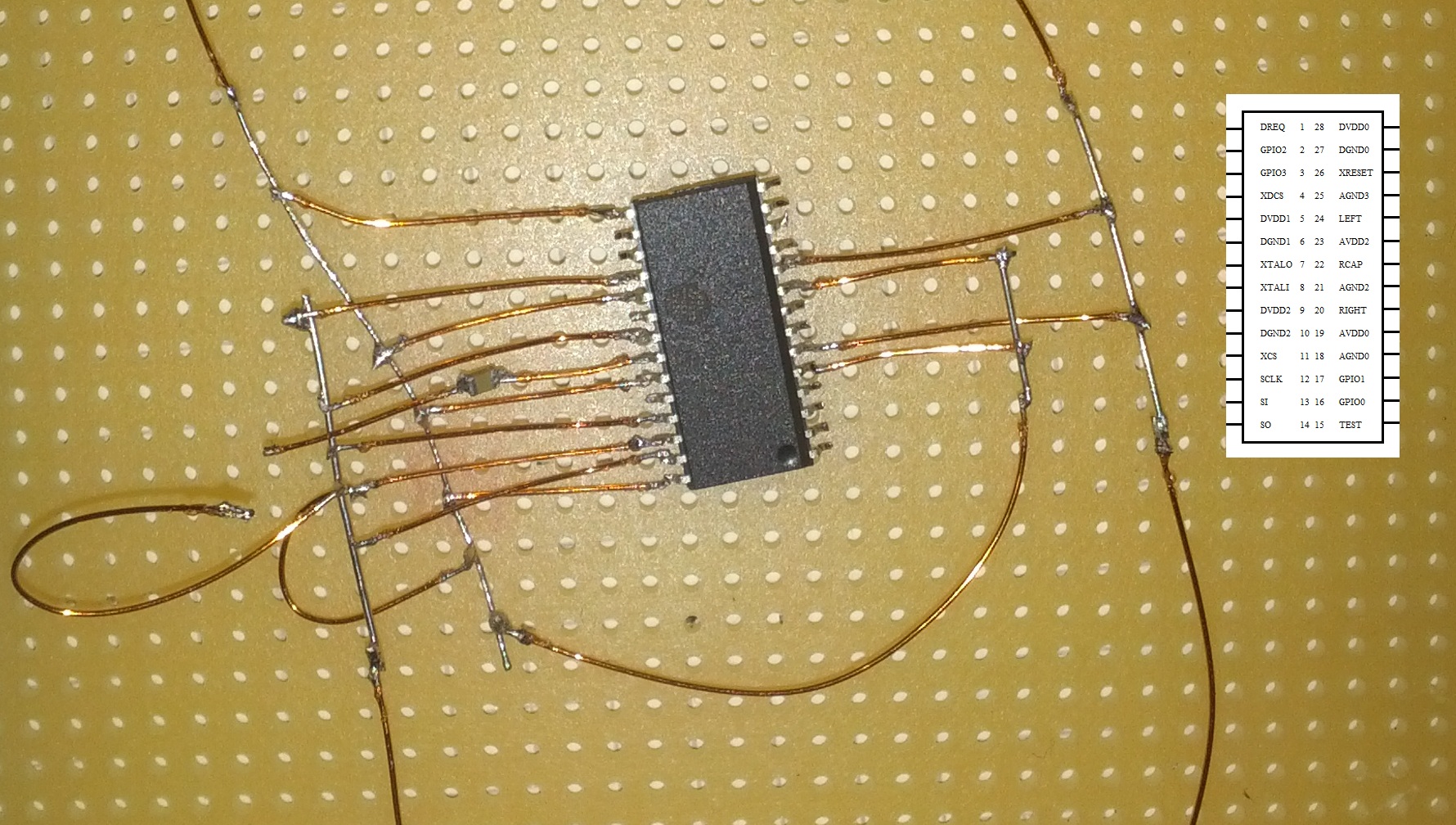

Hallo, eigentlich nur ein kleines Problem, vielleicht kann mir jemand
helfen.
Ich wollte meinen VS1011E in Betrieb nehmen, und habe zunächst einen
Test durchführen wollen. "4.2 Seeing If Analog Works (all)"
http://www.vlsi.fi/fileadmin/app_notes/vs10XXan.pdf
Jetzt messe ich an RCAP jedoch 2,9V statt der erwarteten 1,3V
OK, irgendwas stimmt also nicht, ich weiß nur nicht wo der Fehler liegen
könnte, denn die angeschlossenen Pins haben alle Kontakt, auch wenns
schrecklich aussieht.
DVDD1  -> 3,3V
DVDD2  -> 3,3V
DVDD0  -> 3,3V
XRESET -> 3,3V
AVDD2  -> 3,3V
AVDD0  -> 3,3V
TEST   -> 3,3V
DGND1  -> 0V
DGND2  -> 0V
DGND0  -> 0V
AGND3  -> 0V
AGND2  -> 0V
AGND0  -> 0V
ich habe meine Beschaltung als bild hinzugefügt
ist irgendwas falsch? hab ich was vergessen?
hab ich den IC beim Löten evtl zerstört? (sollte aber nicht passiert
sein)
Bitte helft mir!
Was soll das? Wie wäre es, wenn man den IC ganz normal wie im Datenblatt
angegeben beschaltet und benutzt? Mit Entkoppelkondensaot an VCC/GND und
Oszillator? Dann läuft der auch. Und man MUSS nach dem Einschalten einen
Harwarereset machen!

Nun ja, die weitere Beschaltung kommt anschließend, ich dachte nur ich
beginne so, um erst einmal zu sehen ob alles in Ordnung ist.
dieser Test ist ja in den Application Notes auf der Herstellerseite
angegeben. Als ich jetzt den Oszillator angeschlossen habe geht DREQ
zumindest auf high.
Firmware scheint also wie gewünscht zu funtionieren.
Ich muss dazu sagen das ist mein erstes Projekt überhaupt mit µC und
auch das erste mal das ich löte, daher bin ich etwas besorgt und
übervorsichtig.
Aber trotzdem Danke für deine Antwort!
Wünsche noch ein schönes Pfingstwochenende;)
Falsch gedacht.
>übervorsichtig.
Gerade dann solltest du keine halben Schaltungen aufbauen.
Bessen sich mit dem Thema Fehlersuche beschäftigen.
