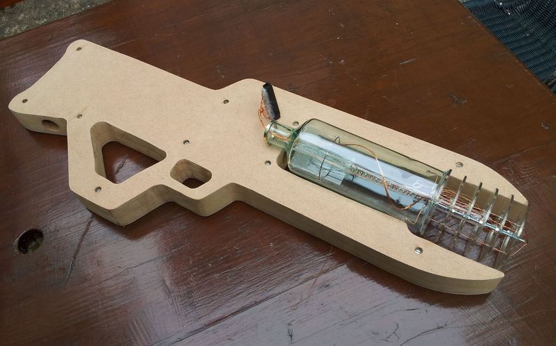

Schon eine Weile habe ich nichts mehr mit einem µC gebaut aber das
ändert sich. Vor eine Weile habe ich angefangen einen Spielzeug
Todesstrahler zu bauen.
Da steckt mittlerweile verdammt viel Handarbeit drinn und der Ehrgeiz
wächst mit jedem Handgriff, siehe Anhang.
Nun hab ich beschlossen das Gerät soll ausser dem Blinken noch etwas
anderes könnnen, es muss Geräusche machen.
Jetzt suche ich ein Soundmodul das viele, lange und einigermaßen gute
Soundfiles abspielen kann. Entweder per SPI oder UART gesteuert.
Es muss auf Kommando nur ein bestimmtes File abspielen können, mehr
nicht.
Der ATMega32 der für fünf TLC5940, Encoder, Taster und ein S65 Display
bedient soll das nicht auch noch übernehmen.

von Peter F. (piet)
Hallo und danke für die Antworten!
Die ISD kannte ich aber machen nicht das gewünschte, den ELM Chan Player
hatte ich ja selbst schon gefunden.
Aber über den ELV Link habe ich zu dem gefunden das ich gesucht habe:
http://www.mdfly.com/index.php?main_page=product_info&cPath=9_53&products_id=284
Es spielt 199 Files, steuerbar per UART und für nur 10 Dollar genau das
was ich suchte und mir sonst zähneknirschend selbst gebaut hätte.
Hat wohl ein 250ms Delay zwischen Kommando und Widergabe aber damit kann
ich leben.
Dazu kommen jetzt noch vier schmale LCD-TV Lautsprecher von der Pollin
Resterampe und der Stereoeffekt ist perfekt.
