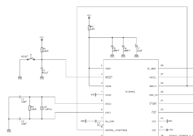

Ich habe einen µC MC3PHAC und muss diesen mit einem Takt von 4mHz
versorgen. Ich habe einen 4mHz Oszilator welcher mich beim Anschluss
etwas zum Grübeln bringt.
Eingänge am µC sind wie folgt beschrieben
OSC1 - Oscillator input used as part of a crystal or ceramic resonator
clock
circuit. Can also accept a signal from an external canned oscillator
OSC2 - Oscillator output used as part of a crystal or ceramic resonator
clock circuit.(1)
Der Oszilator besitzt 4 Pins
1 - NC / Enable
7 - GND
8 - Output
14 - +Vcc
Liege ich richtig mit der Ahnung
OSC1 auf Pin 7, Output
OSC2 auf Pin 14 +Vcc
GND auf Masse
Für jeden Elektroniker bestimmt total klar, wenn man mit Anlagen von 63
- 4000 A zu tun hat ist das eine andere Welt. Da ich wie gesagt
Einsteiger in diesem Bereich bin, hoffe ich auf eure kompetente Hilfe.
Will mir nicht gleich irgendwas zerschießen
mfg Daniel

Häng den Ausgang des Oszillators (Pin 8) an den OSC1-Pin deines
Controllers.
Beide musst du natürlich noch an die Stromversorgung hängen und beim
Controller die Bunker-Kondensatoren nicht vergessen.

Weil Du ein "Lichtbogenzauderer" bist:
> GND auf Masse
Fast. So geht's:
> clock
Das ist der gesuchte Takteingang.
> clock circuit.(1)
Diesen PIN musst Du offen lassen (NC) oder zum Portpin umwidmen.
Wenn der uC Das kann.
> 1 - NC / Enable
Nicht anschließen.
> 7 - GND
negative Versorgungsspannung/GND
> 8 - Output
Taktausgang
> 14 - +Vcc
meist +3,3V oder +3,3V bis +5V selten +5V
Viel Erfolg Löti

Was ist ein Portpin? Auf der ursprünglichen Platine sind OSC 1 und 2
angeschlossen. (siehe Anhang)
STK500-Besitzer schrieb im Beitrag #:
Sind damit die Kodensatoren an der Einspeisung gemeint?
