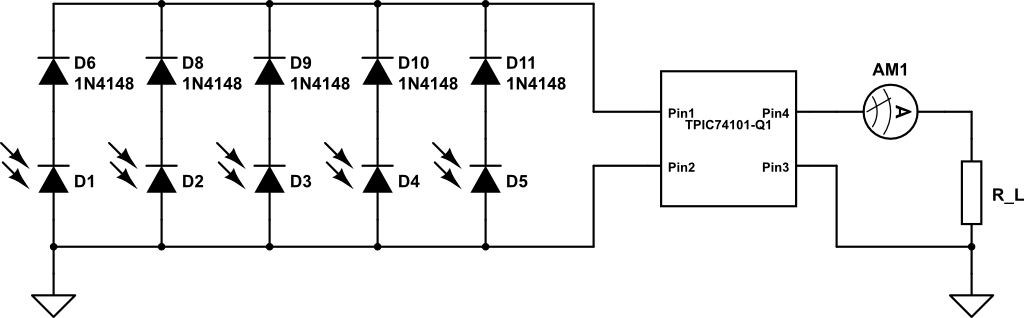

Nun zu meinem Problem.
Ich habe, wie im Bild zu sehen ist (Zellen mit Photodioden dargestellt),
die Zellen je mit einer 1N4148 abgesichert. Klar könnte man meinen, was
bringt es eine Zelle mit 0,5V mit einer Diode abzusichern die ein Uf von
0,7 hat. Auch bei 0,5V ist sie noch leitend und hat dann einen
Spannungsabfall von 0,2V - 0,3V. Klar ein deutlicher Verlust, aber ich
spiele ja nur.
Weder am Ausgang des Converters noch am Eingang messe ich einen Strom.
Mein Multimeter (MAS830L) misst zwar, wenn ich die 9V Blockbatterie
angeschlossen habe (bis runter zu 200mA, dann brach ich ab), nicht aber,
wenn ich die 6V Zelle angeschlossen habe. Auch wenn es zwar möglich sein
sollte, 60mA anzuzeigen, wunderte es mich da noch nicht. Aber nach dem
parallel schalten sollte es doch im besten Fall 500mA sein. Selbst bei
250mA müsste ich was sehen. Aber das Messgerät zeigt keinen Strom an.
Wisst Ihr was ich falsch mache? Alles? ;)
Oder habe ich nur einen kleinen Fehler gemacht?

Persönliche Seite #3170446
Was Du da aufgebaut hast (und auch brauchst), ist keine Stromquelle,
sondern eine Spannungsquelle. Es müssen vor allem deshalb
Spannungsquellen sein, weil sie möglichst die gleiche Spannung haben
müssen, um parallel arbeiten zu können.
Zur Schaltung: Die 1N4148 wird wohl kaum den Strom aushalten, der aus
einem kompletten Solarmodul kommt, oder? Und wenn, nimmt die dann zuviel
Spannung weg, vor allem, wenn wiederum nur eine S-Zelle davor hängt, wie
in Deiner Zeichung. Da gibt es andere Dioden, gfs einige parallel
schalten, um auf den Strom zu kommen.
Reihenschaltung wäre für einzelne Zellen eh besser. Dann hast Du nur das
Problem, wenn einzelne Zellen schwächeln oder abgedunkelt sind, da sie
dann durch andere getrieben werden.
Das Ganze läuft auf eine Kompromissbildung aus Reihen- und
Parallelschaltung hinaus.
Die kompletten Module, wie sie zu kaufen sind, haben i.d.R. einen
Kurzschlussbegrenzer drin und auch die Überbrückungsdioden für die
abgeschatteten Zellen.

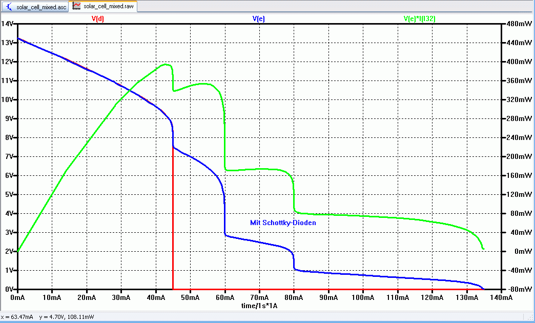

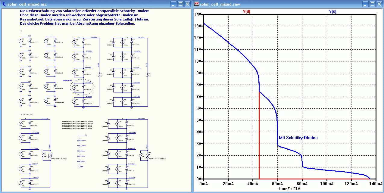

OP (Firma: Technische Universität Berlin) #3181098
So,
ich habe mich mal hingesetzt und die ganzen Solarzellen in Reihe
geschaltet.
Dabei habe ich darauf geachtet, dass bei GND sich das Modul mit der
höchsten Spannung un dem geringsten Strom befindet und das mit dem
höchsten Strom und der geringsten Spannung bei (nennen wir es mal) V+.
Die Spannungen addieren sich zwar unabhängig von der Reihenfolge, der
Strom aber nicht. Die Zellen die gespeist werden, stellen ja selber
einen Widerstand dar. So haben die Zellen mit den geringsten Strömen
zwar den meisten Widerstand, aber diese sollen ja nur das Potenzal
anheben. Die Zellen mit den höchsten Strömen haben wenier bis keine
Zellen mehr im weg und werden folgich kaum gedrosselt.
So der Plan. Im Grunde dachte ich mir, dass ich im schlimmsten Fall eine
Energiequelle mit etwa 10V und 280mA habe:
     -------------O V+
0,5V; 280mA;
1,5V; 135mA;
2,0V; 80mA;
3,0V; 45mA;
6,0V; 60mA;
    _|_ GND
An die theoretischen max. 13V komme ich mit knapp 12V sehr gut heran.
Aber die 280mA messe ich auch hier wieder nicht. Ich messe also wieder
nix, wie schon bei den min. 80mA.
Ich werde mal noch versuchen sie wie folgt zu schalten:
(6,0V+0,5V)||(3,0V+2,0V+1,5V).
Das müsste dann eine Leistung von 6,5V*(280+135)mA = 2,69W ergeben.
**träum**.
Fabian
Gast #3181117
Nee, bei der Anordnung hast du im besten Falle 12V und 45mA. Bei der
Reihenschaltung bestimmt die stromschwächste Solarzelle den Gesamtstrom.

#3181437
Das Finale:
Hier habt ihr mal eine Simulation mit LTspice die zeigt was die
Reihenschaltung von Solarzellen mit unterschiedlicher Leistung bewirkt.
Das Problem hat man übrigens auch bei der Abschattung einzelner gleich
großer Zellen.
Die beiden unteren Schaltungen sind das Modul mit dessen Ersatzschaltung
einmal mit und einmal ohne die zusätzlichen anti-parallelen
Schottky-Dioden. (Jede Zelle für sich kann durch eine Stromquelle(I
proportional Lichtmenge) und eine Diode dargestellt werden.)
In Reihe geschaltete Zellen erfordern einen anti-parallele
Schottky-Diode um den umgepolten Betrieb der schwachen Zelle(n) zu
verhindern. Wenn einen Zelle zu stark umgepolt belastet wird, dann geht
sie kaputt.
Der Plot zeigt die Lastkennlinie. Dann gibt es auch mehr Strom als nur
den der schwächsten Zelle.
Wer das verstanden hat darf sich Solarzellen-Experte nennen. :-)
Zur Simulation:
Die .asc (Schaltplan) und die die .plt (Plotdatei) im gleichen
Verzeichnis halten.
LTspice gibt es hier. Es ist kostenlos und belegt nur 30MB auf der
Platte.
http://ltspice.linear.com/software/LTspiceIV.exe

OP (Firma: Technische Universität Berlin) #3181462
@4to Takoe Super! Vielen Dank.
Das erklärrt dann auch meine Messungen. Jetzt habe ich was verstanden.
Auch erklärt es das Bild von Helmuts.
@Helmuts, Danke! Schönes Bild, vor allem wenn man MPP verstehen möchte.
Fabian
OP (Firma: Technische Universität Berlin) #3181497
@helmuts
1.) Antiparallel bezieht sich hier auf die Diode im Ersatzschaltbild?
Bezogen auf die Solarzelle ist sie in Mitrichtung parallel geschaltet,
oder?
     -------------O V+
0,5V; 280mA;  A
1,5V; 135mA;  A
2,0V; 80mA;   A
3,0V; 45mA;   A
6,0V; 60mA;   A
22
23
24
25
    _|_ GND
Welche Schottky kannst Du mir empfehlen? Oder geht da ein Standardtyp,
auch wenn ich jetzt keinen kenne?
Danke
Fabian
#3181535
Die Kathode der externen (Schutz-)Diode muss an + der Solarzelle.
Die Anode der externen (Schutz-)Diode muss an - der Solarzelle.
Je kleiner die Flussspannung dieser externen Diode ist, um so mehr
Spannung hast du am Ende, wenn eine der Zellen schwächer als der
Laststrom wird.
Die 1N5817,8,9 wäre doch eine preiswerte Diode. Wenn es SMD sein soll,
dann halt etwas ähnliches. Die gibt es überall, z. B. bei Reichelt für
0,06€.
