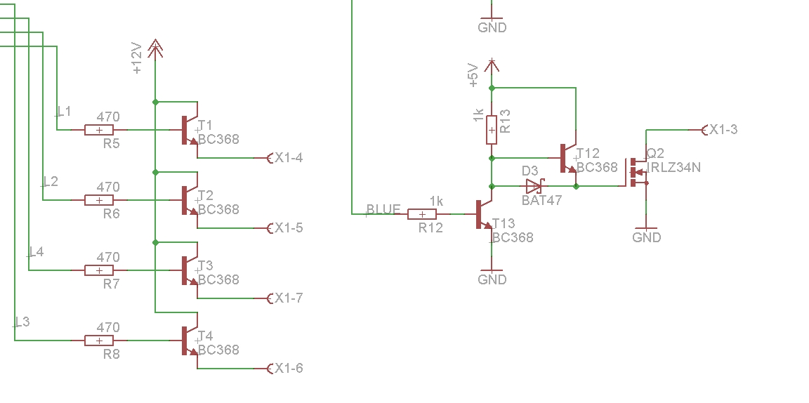

Hallo miteinander,
da ich in letzter Zeit öfters Probleme mit anscheinen zu schwach
dimensionierten Transistoren / FETs hatte, möchte ich euch hier meinen
"Leistungsteil" einer LED Steuerung zeigen.
Die Led-Streifen (4 an der Zahl) sind Com-Kathode.
Der höchste gemessene Strom bei den einzelnen Farben war bei ca. 800mA
Der IRLZ34n sollte mehr als ausreichen. Allerdings bin ich mir hier bei
meiner Treiberschaltung nicht ganz sicher.
uC ist ein Atmega16 an 5V.
Wäre schön, wenn jemand schnell drüber schauen könnte.
Lg
Simon
Gast #3170806
Die Treiber an X1-4 bis X1-7 wirst du an L1..4 mit mindestens 13V
ansteuern müssen, wenn die vollen 12V an den Klemmen rauskommen sollen.
Ob T12 und T13 nötig sind, hängt davon ab, ob die PWM machen möchtest,
i.e. wie hoch die Schaltfrequenz ist.
