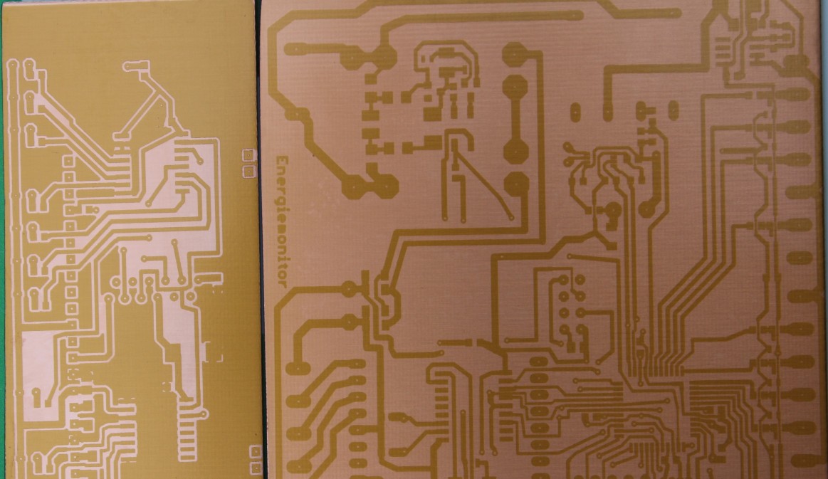

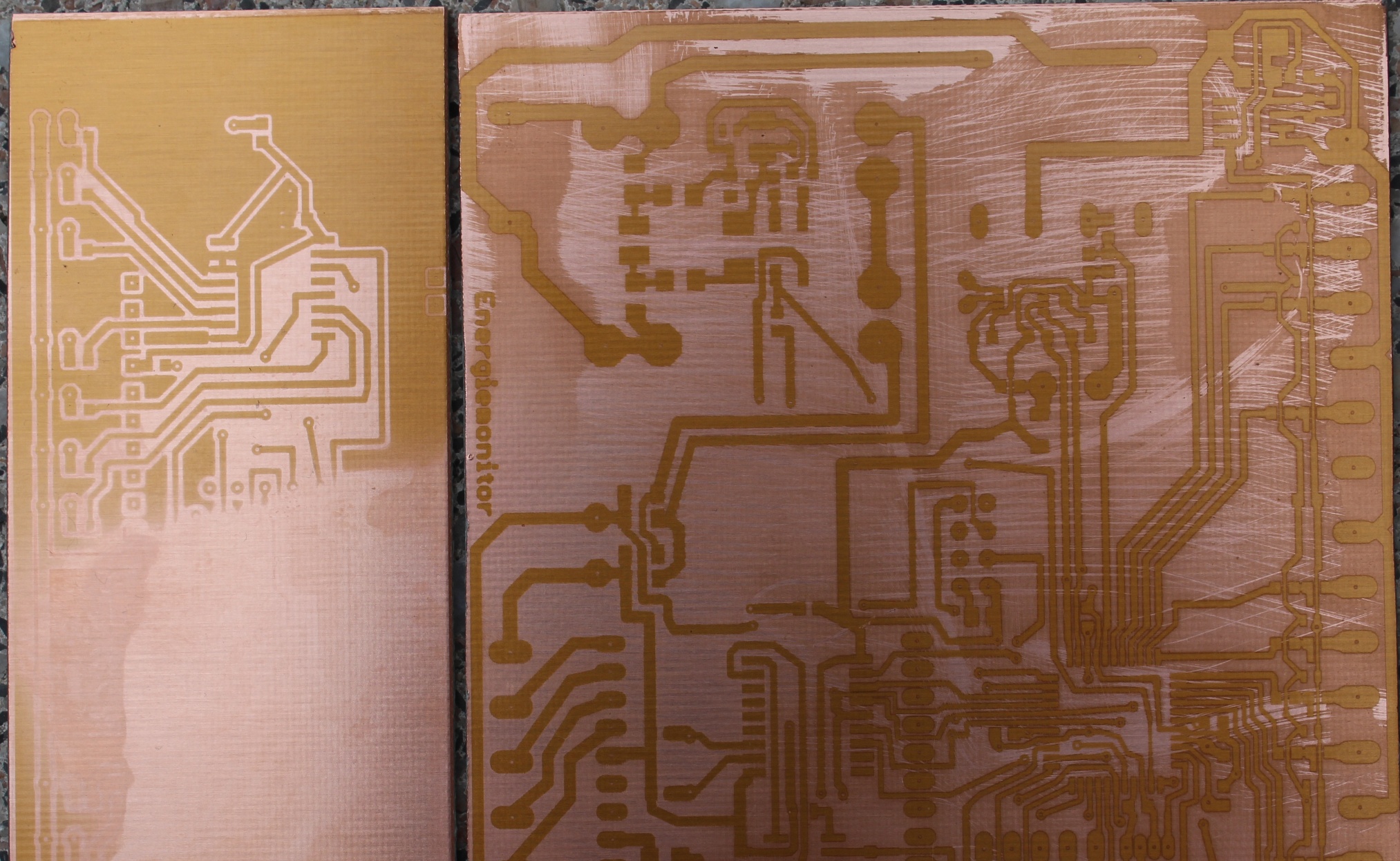

Wollte seit längem mal wieder zwei Platinen belichten, bekomme aber nach
dem Entwickeln nur Schrott raus.
So einen richten sicheren Prozess habe ich noch nie geschafft, aber nach
einem Fehlversuch klapptes meist beim 2. Mal. Heute leider nicht.
Zu den Eingangsbedingungen:
- zwei Leiterplatten aus einer Bungard-Euro ausgesägt, Gesamtfläche ca
3/4 Europlatte.

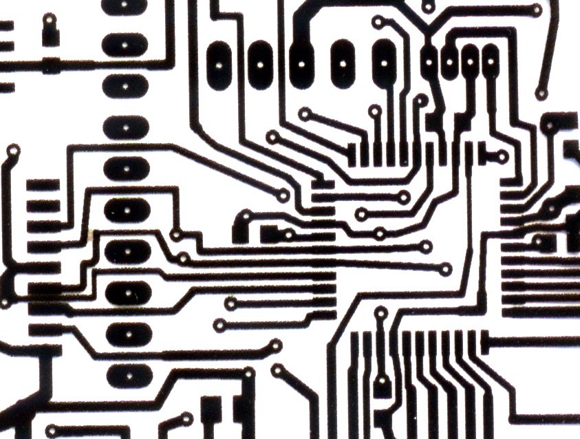

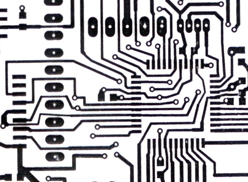

- Belichtungsvorlage mit Canon-Tintendrucker auf Epson-Transparentfolie
- Belichtet unter 4mm Glas aus 40cm Entfernung 2:15 min mit 80iger-Jahre
Höhensonne (Quecksilber-Quarzlampe).
- Entwickler von Reichelt nach Vorschrift 1/2 l, in flacher Schale mit
handwarmen Wasser angesetzt.

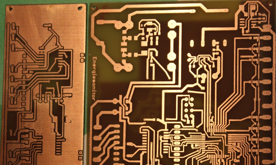

Sobald ich die Platine ins Entwicklerbad gebe, setzt bereits nach 2-3s
der Prozess ein, d.h. lila Fotolack löst sich ab. Habe die Platine etwa
30s im Bad gelassen.
Das Ergebnis ist richtig schlecht: z.T. ist alles incl. der Leiterbahnen
weg, zum großen Teil sind aber die belichteten Stellen noch nicht mal
freigelegt. Das heisst das das Kupfer noch immer mit einem dünnen
Schleier aus Fotolack bedeckt ist.
Habe die größere Platte mal mit einen Tuch kräftig abgewischt: dabei
wurde ein Teil des Fotolackschleiers entfernt. Ist natürlich auch keine
Lösung.
Hat jemand Ideen was da schief läuft?

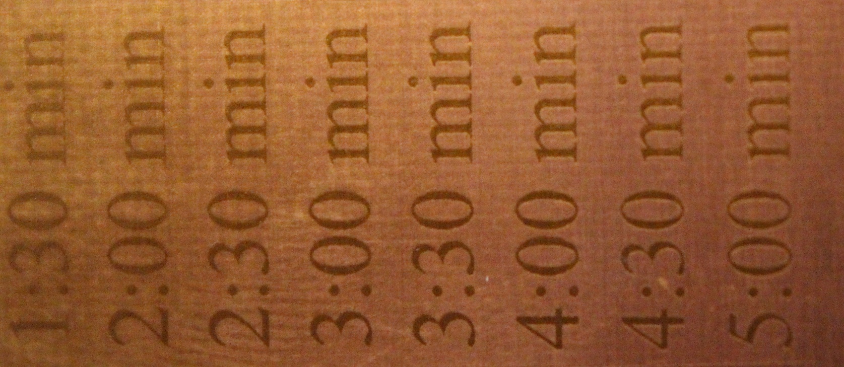

Die Belichtungsreihe habe ich vorher gemacht: mit einem Edding Zeiten
auf die Transparentfolie geschrieben, sonst gleiche Bedingungen bis auf
die kleine, schmale Leiterplatte. Ab 1:30 min waren die Zahlen gut
erkennbar.
Mein Problem ist das extrem unterschiedliche Entwicklungsergebnis auf
recht kleiner Fläche: anscheindende Überbelichtung und nicht
durchentwickelt liegen nur ein paar Zentimeter auseinander.

Queckksilberdampflampe ist sicher nicht so gleichmäßig wie notwendig.
Wenn schon Gesichtsbräuner, dann welche mit Röhren oder gleich eine
Osram Vitalux ...da passt dann auch der Abstand von 40cm. Ich kann mir
leider nicht vorstellen ,das ein Tintenpisser Vorlagen macht die es mit
einem Laserausdruck aufnehmen können. Ich habe mal Ausdrucke unter einer
vierfach Lupe verglichen...da liegen Welten dazwischen. Schärfe deutlich
besser und die Dichte sowieso. Mit alten Bungard Platinen hatte ich auch
schon mal ein Problem....andere nicht aber das liegt wohl am Anspruch
wie die Platine danach aussehen soll.

Vielleicht liegts aber eher an der Lampe: bei der Belichtungsreihe war
ab 1:30 min die Abbbildung brauchbar, schon ab 3:30 min wurde die
Kontour im Entwickler völlig aufgelöst, mit einem Edding 3000 auf Folien
beschrieben.
Das ist ziemlich wenig Belichtungsspielraum. Und der Tintendruck ist
wohl kaum dichter als der Edding.

1)Übliche Copyshop-Folien(!) ausdrücke sind sind ansich absolut
ausreichend.
Wenn man den Hempels denn verklcikert das es Blickdicht sein soll, sonst
"grauen" die das nur aus....
Kosten auch nicht die Welt...
2)Deine Platinen sehen zerkratzt aus, beim Sägen drauf geachtet die
Platinen zu schonen? Wenn du den Fotolack halb abkratzt wirds natürlich
nix...
3)Test Reihen mit Edding sind hinfällig, das kann man mit
einer(ordentlichen) Foliendruckvorlage nicht annäherend vergleichen...

Hier werden mal wieder Mythen und Märchen verbreitet.
Mal ein paar Aussagen egal von wem:
Spielt überhaupt keine Rolle, wenn der restliche Prozess stimmt. Man
kann auch mit Baustrahlern perfekte Ergebnisse erzielen oder einer
Vitralux. Braucht nur mehr Zeit und Energie als mit UV-Röhren. Eine
rundum strahlende HQL schleudert ihr Licht überall hin, aber nur wenig
in Richtung Platine (zumindest ohne Reflektor). Der Röhrenbelichter ist
noch immer die billigste (mit etwas Glück braucht es gerade mal 10 Euro
inkl. Versand) und beste Lichtquelle fürs Platinenbelichten. In jüngster
Zeit kommen auch verstärkt UV-LED-Belichter auf. Auf so ein Teil würde
ich mich aber erst nach etwas Erfahrung im Belichten/ENtwickeln/Ätzen
einlassen. Ob diese LEDs ihre Lichtstärke über die Zeit beibehalten ist
noch die Frage und ob das Licht auch gleichmäßig strahlt, hängt stark
davon ab wie man so ein Teil aufbaut.
So alt kann die Bungard gar nicht sein, dass man damit nix mehr anfangen
kann, solange man die blaue Schutzfolie noch rückstandsfrei abbekommt.
Mit zunehmenden Alter braucht es aber etwas längere Belichtungszeit.
> Ich kann mir
Dann schaff dir mal einen brauchbaren Tintendrucker an mit hoher
Auflösung. Und füttere das Teil nicht mit NoName Billigtinte. Die
Lichtdichtigkeit bei doppelt verwendeten Folien ist PERFEKT! Die
Konturenschärfe besser als mit jedem Laser. Wer den Prozess absolut
perfekt beherrscht kommt auch mit einer Folie hin. Aber wozu?! Mit
doppelten Folien ist der Belichtungsspielraum sehr viel größer und
deutlich weniger fehleranfällig. Bedenke, dass du auch mal 6 Monate nix
belichtest. Da ist Belichtungsspielraum äußerst nützlich, sonst hagelt
es Ausschuss bis die Parameter wieder eingespielt sind.
Was soll das hier mit dem Edding? Der Begriff Edding hat beim selber
belichten nix verloren. Lass ihn dort wo er hingehört, in die Schublade.
FEHLER!! Lass den Mist mit "lauwarmen Wasser". Damit kriegst du NIE
reproduzierbare Ergebnisse. Nimm Wasser aus der Leitung und lass es sich
auf Zimmertemperatur annähern. Damit hast du ganzjährig (bis auf Extreme
Tage) einen variablen Parameter eliminiert. Temperaturänderungen sind
wie Änderungen der Konzentration der Entwicklerlösung. Was man erreichen
möchte ist KONSTANZ im Prozedere!
"Entwickler von Reichelt"??? Scheiss egal wo der herkommt. Wichtig ist
die (richtige) Konzentration und diese dann möglichst immer gleich
anzusetzen. Abwiegen verhilft das einzuhalten. Nur so lässt sich ein
weiterer variabler Parameter eliminieren. Lass die Finger vom
Abflussreiniger. Natriumhydroxid in Reinform ist spott billig. Beim
Abflussreiniger musst du Fremdstoffe und andere Nachteile.
> 3/4 Europlatte.
Aus eigener Erfahrung: Leiterplatten lassen sich kaum durchsägen ohne
sie einzuspannen oder durch Druck zu fixieren. Darunter kann die
Fotoschicht leiden und beschädigt werden (Druckstellen, schrammen).
Seitliche Fixierung im Schraubstock ist eine Möglichkeit dies zu
verhindern.
Schon mal gut. Nimm die Folie doppelt, dann ist sie absolut lichtdicht.
Reicht nicht. 4mm Glas schluckt verdammt viel UV-Licht. Die Entfernung
hast du gut gewählt. Mit licht-dichteren Folien und längerer
Belichtungszeit klappt es, vorausgesetzt dein Entwickler ist nicht zu
scharf (aber auch nicht zu schwach) angesetzt. MaWin würde dir hier zu
einer Belichtungsreihe raten.
da kommt mir 2:15 doch eher kurz vor, da stimmt sicher was mit der
Belichtungsreihe nicht.
4 mm dickes Glas? Das ist schon ziemlich dick! Normales Glas absorbiert
UV-Licht, 4 mm könnte da schon eine Rolle spielen.
Glaube ich nicht. Für mich sieht die linke Platine so aus, als ob der
Entwickler nicht gut genug umgerührt war.
just my 0,02 €
Timm
#3171783
> 3/4 Europlatte.
> Die eine Bungard war 1/2 Jahr, die andere etwa 1 1/2 Jahre alt. Im
> Keller im Schrank gelagert, auch im Sommer bleibts da < 18°C.
Die doch recht unterschiedlichen Ergebnisse würde ich auf das
unterschiedliche Alter schieben. Und links oben scheint nicht genug
Licht hingekommen zu sein.
Ist beides kein Beinbruch, auch wenn ich eine lasergedruckte Vorlage für
deutlich tauglicher halte als alles, was aus einem Tintenspritzer
rauskommt.
Was ist "nach Vorschrift"? Entwickler auf NaOH-Basis ist 10g auf 1l
Wasser.  War der Entwickler evtl. nicht richtig aufgelöst? Die wolkige
Freistelle auf der linken Platine sieht aus, als wäre da ein Fleck höher
konzentrierten Entwicklers gewesen.
Dann war der Entwickler zu scharf.
Eine Kombination aus zu schneller Entwicklung und ungleichmäßiger
Belichtung, würde ich sagen.
> Lösung.
Etwas mechanische Einwirkung ist ok. Entweder die Fotoschale schwenken,
daß der Entwickler über die Platine fließt und gelösten Fotolack
abspült. Oder mit Wattebausch (Papiertaschentuch, Küchenrolle) in der
Flüssigkeit und ohne Druck über die Platine "streicheln" (Pinzette oder
Gummihandschuh verwenden).

ich bin bekennender "Tintenpisserfan" ;-)
Mit Laser hatte ich nur Probleme und doppelt legen ist nun auch nicht
der Hit.
Leiterbahnen bis runter zu 0, 2mm überhaupt keine Kunst.

Vielen Dank für die zahlreichen Tipps.
Ich denke das Entwicklerbad mit den verschiedenen Parametern
Konzentration und Temperatur hatte ich unterschätzt und zu meinen
zufälligen Ergebnissen geführt.
TRotzdem vorweg ein paar Dinge zu den Posts oben:
- eine Quecksilber-Hochdrucklampe hat richtig Power auch im UV-Bereich,
da sollten die 4mm Fensterglas kein Problem sein. Man riecht schon kurz
nach Erreichen der vollen Helligkeit das Ozon, dass durch das UV-Licht
entsteht.
- Ich behandele meine Platinen wie rohe Eier: die "Kratzstreifen" auf
den Fotos sind wie im Ausgangspost beschrieben vom nachträglichen
Abwischen mit einem Lappen: war wie gesagt nur ein kläglicher Versuch,
mache ich sonst nicht.
- Mein Arbeitsplatzdrucker in der Firma (HP Laserjet 2300d) liefert
schlechtere Foliendrucke als mein recht neuer Cannon "Tintenpisser".
Wollte noch unseren deutlich besseren Abteilungsdrucker testen, konnte
den aber zunächst nicht zur Annahme der Druckfolie aus dem Seitenfach
überreden. Probiere ich die Tage nochmal.
Das Zwischenergebnis einer Belichtungsreihe. Gemäß den Vorschlägen oben
habe ich an zwei Parametern gedreht:
Wie empfohlen, 2h vor Benutzung mit kaltem Wasser den Entwickler
angesetzt.
Dadurch ist die Durchmischung optimal und die Temperatur fest auf 22°C.
Ich glaube dass eine Kombination aus Unterbelichtung und zu scharfen -
weil zu warmen - und schlecht durchmischten Entwicklerbad zu dem
Ergebnis führte.
Die neue Belichtungsreihe zeigt erst ab 4:30 min keinen
Fotolackschleier, man siehts auf dem Foto nicht so gut.
Werde jetzt die richtige Plantine belichten, habe heute neues Material
besorgt.

Gast #3173305
Die Linke Platine sieht eigentlich recht gut aus stellenweise
jedenfalls.
Kann das sein das die Platinen nicht grade sind ?
Ich mach da mittlerweile immer Gewichte drauf hab das schon öfters
gehabt das die leicht verzogen waren.
Die Rechte sieht einfach nur unterentwickelt aus, bei feinen Strukturen
kannste auch bedenkenlos mit einem Weichen Pinsel etwas nachhelfen damit
der Fotolack sich auflöst, normal sollte das aber ohne auch gehen.
Gast #3173338
Platinen sind meistens nicht plan. Damit es nicht zu einer
Unterstrahlung mit unschärfen kommt ist es gut wenn die verwendete
Glasplatte auch eine gewisse Masse hat. Bei größeren Platinen lege ich
auf die Ränder der Glasplatte noch Gewichte in Form von vier
geschliffenen Schraubstockbacken von einem Leinen Schraubstock a´250
Gramm. Das geht aber nur wenn die Glasplatte nicht zu dünn ist weil die
sich dann leicht verbiegt. Das darf nicht sein. 4mm ist dafür gut zu
gebrauchen.

Hallo, Herbert,
dann hast Du:
1. einen sehr schlechten "Tintenpisser"
2. einen Super-Laserdrucker
Ich habe genau das Gegenteil erlebt, Laser konnte man im Gegenlicht fast
durchsehen, Tinte sattes Schwarz! Und das bei mehreren Lasern und
Tintendruckern. Immer, ja immer, waren die Tintendrucke um Welten
genauer.
Klar geht das mit Laser auch, aber ein "Tintenpisser" nimmt es locker
damit auf. Deine Behauptung wiederspricht meinen Erfahrungen vollkommen.
Anbei mal ein Foto, gedruckt mit einem HP Officejet 8000, meinem
derzeitigen Standarddrucker.
Old-Papa

Gast #3174466
Habe jetzt die Platinen neu belichtet, entwickelt und nachdem das
Ergebnis sehr gut ausfiel gleich geätzt.
Folgende Parameter blieben gleich:
- Bungard Foto-Platine 1,5mm (doppelseitig)
- Vorlage auf eine Schicht Epson-Transparentfolie mit
Cannon-Tintenstrahldrucker, im Druckertreiber s/w, max Dunkel, max
Kontrast. Die Folie war die gleiche wie bei den ersten Fehlversuchen.
- Belichtet mit Quecksilberdampflampe mit Reflektor aus 40cm durch 4mm
Fensterglas.
Folgendes habe ich geändert:
- Entwicker mit kaltem Leitungswasser angesetzt und 2h vor Benutzung auf
Raumtemperatur temperieren und durchmischen lassen.
- Belichtungszeit von 2:15 min auf 5:00 min verlängert.
Als Nebeneffekt ergibt sich eine deutlich längere Entwicklungszeit:
statt nach 2-3s lösen sich erste Fotolackschleier nach etwa 20s.
Insgesamt benötigte ich mehrere Minuten. Die größere Platine auf dem
Foto war noch nicht durchentwickelt, habe ich nochmal für 2min in den
Entwicker getaucht und anschliessend mit einer Küchenrolle
(Zellulosepapier) abgewischt.
Anschließend geätzt: sieht doch nahezu perfekt aus. Die kleinsten
Strukturen sind 0,3mm, um den 44Pin Flatpack sind es 0,4mm.
Vielleicht teste ich nochmal ein Foliendruck auf dem
Abteilungs-Laserdrucker in der Firma, aber eigentlich bin ich mit dem
Ergebnis zufrieden. Unter der Lupe sieht man zwar leicht ausgefranzte
Ränder, aber Strukturen unter 0,3mm werde ich zu Hause nicht brauchen.
Fazit: den Entwickler habe ich deutlich unterschätzt, sowohl der extreme
Einfluß der Temperatur als auch die kritische Durchmischung: eine Wolke
hoher Konzentration hatte im ersten Versuch ihren Abdruck hinterlassen.
Ist eben nichts für Schnellschüsse.
Besser ist ein Tag vorher. Das lernte man im Chemieunterricht.
Lass die Fotoschicht in Ruhe! Es gibt keinen Grund mit irgendwas darauf
herumzukratzen.
Aber bitte nicht mit Tintenfolie!
Gib da mal einen Bericht.
Gast #3174505
@ Holler (Gast)
Bei den CU-Außenbereichen der Schaltung würde ich dir raten ein paar
Millimeter Abstand zum Platinenrand zu halten. Also die Platine etwas
großzügiger planen als nötig. Rändern fransen gerne mal etwas aus beim
Ätzen und das sieht sonst unschön aus. Links beim geätzten Bild sieht
man das deutlich.
Befestigungslöcher kann man sinnvollerweise auch als Teil des Layouts
gestalten u. z.B. entsprechend freiätzen.
Ansonsten schon merkliche Steigerung, also alles richtig gemacht.

Gast #3175347
Schaut schon besser aus, allerdings ist die ein Anzeichen für "noch
nicht genügend belichtet". Nach 1 Minute sollte der Lack entwickelt
sein. (Diesen Parameter würde ich auch festnageln bei der
Belichtungsreihe)!
#3175391
tobi schrieb:
> Nach 1 Minute sollte der Lack entwickelt sein
Wo kommt denn das jetzt wieder her? Die Zeit ist sch.. schön egal.
Hauptsache der belichtete Lack kommt 'runter. Das darf auch schon einmal
3 Minuten dauern wenn die Konzentration und Temperatur ein bisserl
niedrig sind.
Was nützt es wenn nach 1 Minute die belichteten Teile frei sind und nach
2 Minuten die ganze Platine blank ist (weil die Entwicklerkonzentration
zu hoch war)?
Gast #3175734
Zu agressiver weil zu warmer oder zu hoch konzentrierter Entwicker ist
auf jeden Fall schädlich, das habe ich jetzt kapiert. Lieber etwas
länger entwickeln.
Außerdem halte ich es für sehr nützlich die entwickelte Leiterplatte mit
einem weichen Zellulosetuch abzuwischen, um zu prüfen ob wirklich kein
Fotolack mehr drauf ist. Keiner redet vom Rumkratzen auf der Platine.
Sind dagegen noch Lackreste auf der Platte, egal wie dünn, geht das
Ätzen schief.
Wie die Fotos weiter oben beweisen, ist kein einziges Loch im Kupfer.
Hätte wahrscheinlich noch ein paar Minuten länger ätzen können, dann
wären die letzten Fransen auch weg.
Der Vollständigkeit halber noch ein Scan meiner Transparentvorlage vom
Tinterdrucker Canon MG5250 (Kombi-Gerät) und zum Vergleich einem
Drucksystem Ricoh Aficio: sagt eigentlich nur aus, dass der Laser mit
den Folien nicht sonderlich gut klarkommt, sind einfach einige Löcher
drin.
Die dünneren Leiterbahnen sind 0,4mm. Scanauflösung 600dpi, dürfte die
physikalische Auflösung des Scanners schon leicht übersteigen.
Gast #3175828
Auch beim Laserdruck gibt es einiges zu beachten.Nicht jedes Fabrikat
arbeitet sauber. Mein HP 1005 mit original Toner ist recht gut. Mein
Epson Pisser schafft nur fransige Ausdrucke ist aber schon einige Jahre
alt. Gut ich räume ein,dass ein neuerer Drucker das besser kann. Bei
Laserausdrucken vom Copyshop muß man vorsichtig sein .Die Geräte sind
häufig schlecht gewartet und das macht sich bemerkbar. Auch der Laser
Office Drucker muß von Zeit zu Zeit gereinigt werden. Ein Programm dazu
im Treiber übernimmt das. Meine milchige Folie von Zweckform wird sehr
häufig für diesen Zweck verwendet.Für Tintenpisser taugt sie aber nicht.
Demnächst steht ein neuer Tintendrucker an da werde ich das mal testen
und vergleichen.
