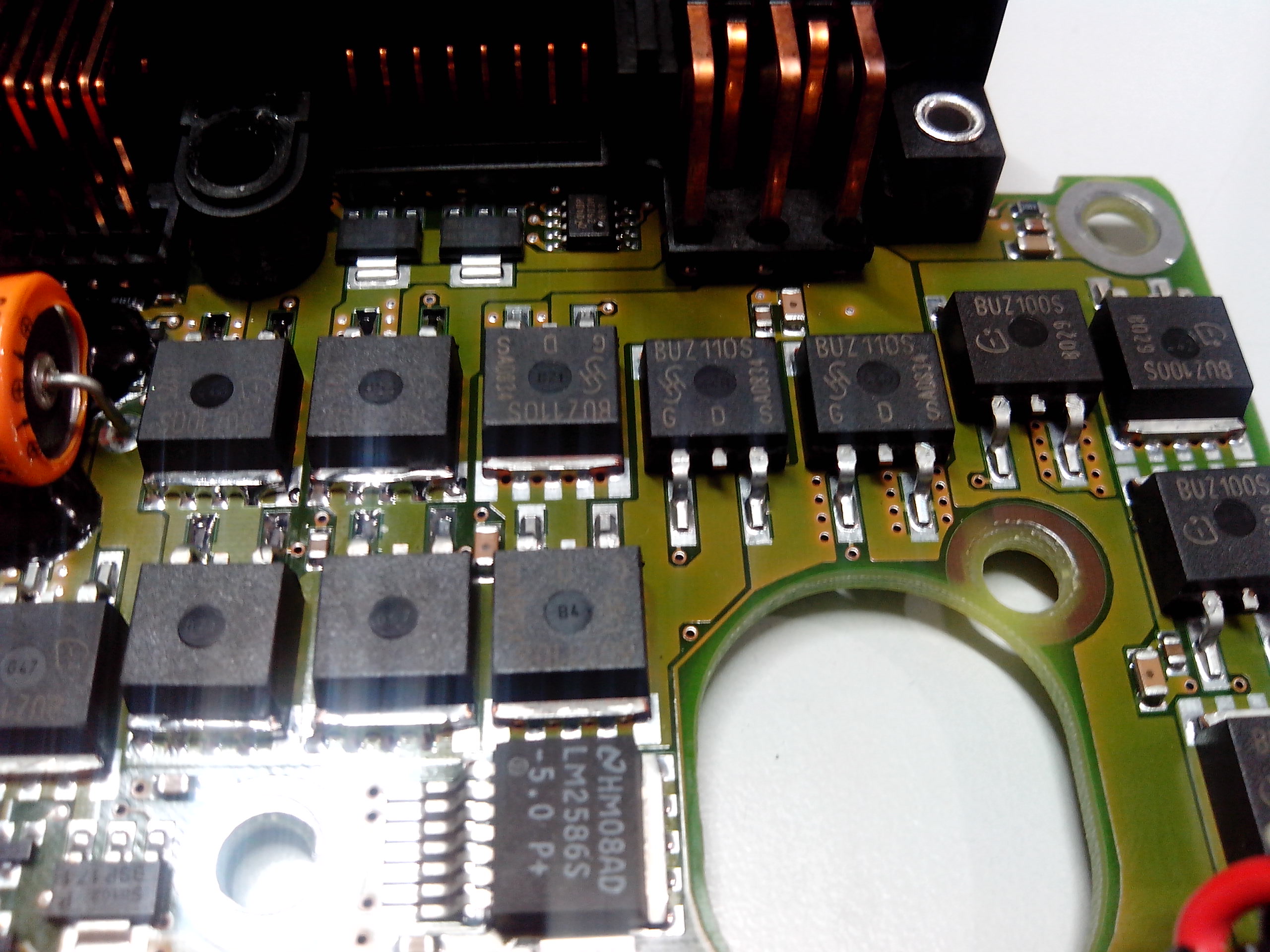

Folgendes, ich habe eine Platine aus der KFZ Technik bei der einige
Leistungstransistoren getauscht werden müssen (Kollege lötet die für
mich).
Es handelt sich dabei um BUZ100S, BUZ110S und BUZ111S die wohl in SMD
Technik (Bauform, Gehäuse?) ausgeführt sind.
Ich finde diese aber nirgends zu bestellen, immer nur welche mit
Durchsteckbeinchen.......
Gibt es diese überhaupt zu bestellen? Habt ihr eine Quelle oder gibt es
gleichwertigen Ersatz?
Ich danke schonmal für Eure Hilfe !
Micha
Die Welt der MOSFETs ist schnelllebig, insbesondere bei so desolaten
Firmen wie Siemens/Infineon. Es gibt viele modernere MOSFETs mjt
55V/unter 15mOhm. Besser bleibt kühler und hält länger. Dein Löter wird
welche haben.
