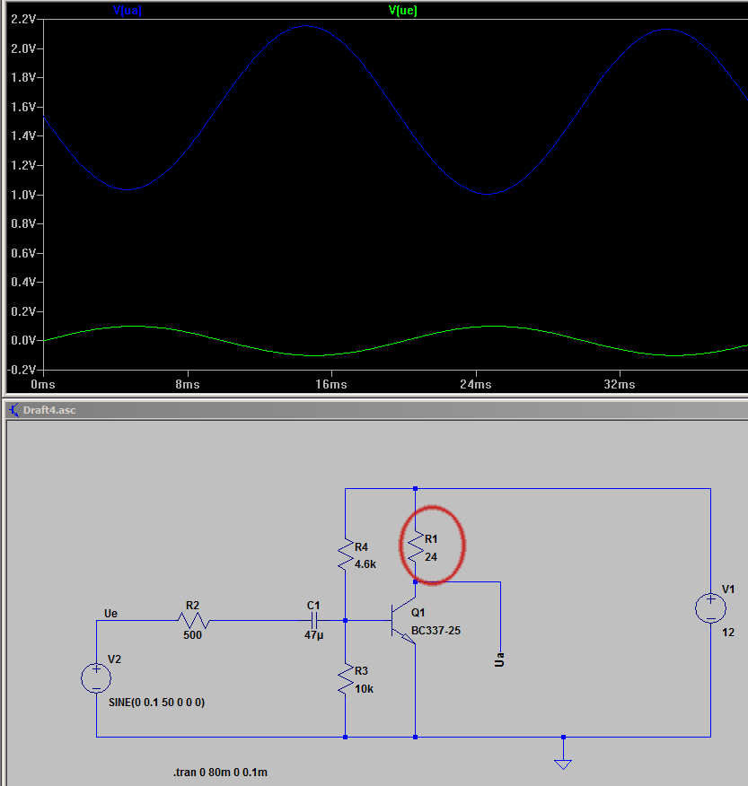

Mein Problem nun dabei ist, diese Werte bekomme ich nur, wenn ich über
umständliche weise am PC die Lautstärke des Tones sehr hoch dreh, bzw.
anderst herrum, bei kleinem Eingangspegel des Signals, reagiert der
Schmitt-Trigger von P1.1 nicht. Ergo: Es kommt kein Signal durch.
Meine Idee war es nun dieses Signal mit einem BC337 vor zu Verstärken,
nur scheitert es nun daran, dass ich als Rc 24Ohm brauche, wobei dort
laut Simulation um die 500mA drüber fließen können. Da ich keinen
Widerstand besitze der 6W aushält, wollte ich mir nun einmal Feedback
von anderen holen und um evtl. Erfahrungsberichte bitten in dieser
Richtung, bevor ich losrenn und mir einen solchen Widerstand besorgen
gehe und es wieder nicht funktioniert.
Ausserdem bräuchte ich ja noch irgendwas als Begrenzung für mein
Eingangssignal, da es ja leicht passieren kann, dass man die Anlage
einfach mal voll aufdreht. Dabei soll der uC natürlich nicht zerstört
werden.
Bilder meiner bisherigen Versuche folgen im Anschluss.
Mfg und danke schonmal für feedback
