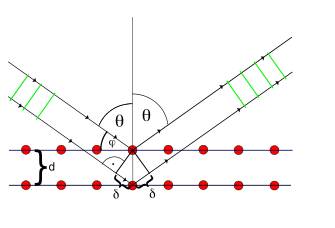

aber phasenverzögert ab Einerseits kann man die Überlagerung vieler
Einzelwellen betrachten, die von vielen solchen schwingenden Dipolen
abgestrahlt werden, wobei man eine andere Richtung wählt als die der
anregenden Welle. Bei geeigneter räumlicher Anordnung der Dipole ist
eine konstruktiv interferierende Überlagerung möglich, dadurch entstehen
intensive Wellen, die in andere Richtungen laufen als die anregende
Welle Als Bragg-Gitter bezeichnet man Gitterstrukturen, an denen
elektromagnetische Wellen Beugungs- und Interferenzphänomene aufzeigen.
Ein Beispiel dafür ist die Beugung von Röntgenstrahlen an
Kristallgittern. An den besetzten Plätzen des Kristalls, die man
einzelnen zuein-
ander parallelen Netzebenen zugeordnet hat, werden die Röntgenstrahlen
gebeugt. Man erhält immer dann eine auslaufende Gesamtwelle, wenn die
Einzelstrahlen konstruktiv interferieren, d.h. wenn die Wegstrecke 2δ
ein ganzzahliges Vielfaches der Wellenlänge ist. Mit Hilfe des
Einfallswinkels θ und des Netzebenen Abstandes d erhält man die
Bragg-Bedingung aus dieser Interferenzforderung.
