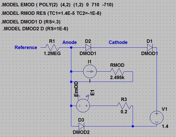

Guten Morgen zusammen,
ich beschäftige mich momentan mit der Syntax der Bauteile in LTspice.
Ziel ist es diese Bauteile nicht nur aus dem Internet runterzuladen
sondern die Syntax zu verstehen um die Bauteile der Realität bzw.
Datenblätter  anzupassen. Hierfür habe ich auch schon ein paar gute
Internetseiten gefunden auf denen einiges hierfür erklärt ist.
Allerdings habe ich bei der Spannungsgesteuerten Spannungsquelle
Verständnisprobleme. Vielleicht kann mir da jemand behilflich sein?
Hier einmal der Code:
  E1  5  2     POLY(2)       (4,2)  (1,2)  0  710  -710
Name  N0+/N0-  2dimensional   NC+    NC-   ?   ?     ?
Die Spannungsquelle ist also an Knoten 5 und 2 angeschlossen und wird
mit 4,2V bei NC+ und 1,2CV bei NC- angesteuert. Doch wofür steht die 0
bzw die +/- 710.

Hallo Disi,
hier mal die komplette Syntax:
E|G{name} {+node} {-node} POLY(dim) {inputs X} {coeff k0,k1,...}
[IC=value]
  POLY(2)
  y = k0    + k1∙X1        +  k2∙X2       +
            + k3∙X1∙X1     +  k4∙X2∙X1    +  k5∙X2∙X2    +       +
k6∙X1∙X1∙X1  +  k7∙X2∙X1∙X1 +  k8∙X2∙X2∙X1 +
      + k9∙X2∙X2∙X2  +  ...
Angewendet auf deine E-Funktion:
y = 0    + 710∙V(4,2)        +  -710∙V(1,2)
Quelle:
http://www.ecircuitcenter.com/SPICEsummary.htm
Helmut

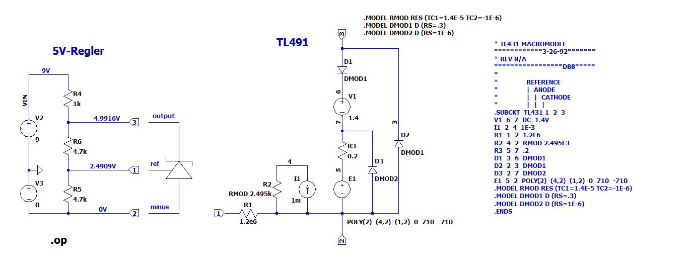

Kannst du mir noch sagen wie ich diese Spannungsgesteuerte
Spannungsquelle in LTspice (schematic) implementieren kann?
Gibt es in LTspice auch eine Möglichkeit die Netlist in Schematic
umzuwandeln? Schematic in Netlist ist ja kein Problem!
Schöne Grüße
Disi
PS: im Anhang meine Schaltung
#3174677

In meiner vorigen email steht im Schaltplan der Kommentar TL491. Das
muss natürlich TL431 heißen.
OP #3174757
Hallo Helmut,
Vielen Dank!
Ich hatte noch ein kleines Problem mit der Poly-Quelle aber das hab ich
jetzt gelöst! Die (4,2) entsprechen ja den Knoten. Da mein Knoten 2 in
meiner Endschaltung an Ground anliegt wurde dieser immer auf 0 gesetzt.
Somit hat die Quelle nicht funktioniert. Nach Änderung auf (4,0) und
(1,0) läuft alles wunderbar!
