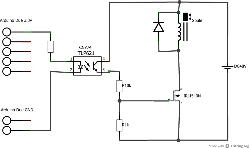

Da ich elektrisch nicht so der Held bin könntet ihr mir vielleicht
helfen?
Ich möchte über einen 3.3V Arduino Due galvanisch getrennt eine 48V
Spule schalten. Habe mich jetzt mittlerweile schon Stundenlang damit
beschäftigt, Datenblätter gewälzt, online Artikel gelesen etc.
Herausgekommen ist die angehängte Schaltung. Passt die einigermaßen?
Geschaltet werden sollen später mehrere Spulen; die Schaltung sollte ja
problemlos mit neuem Optokoppler + neuem MOSFET für eine weitere Spule
zu erweitern sein?
Halbwegs.
>zu erweitern sein?
Ja.
#3173636
sieht eigentlich ganz ordentlich aus.
Allerdings muss die Ausgangsseite des Opto mindestens 5mA leiten können.
Ich kenne den Übertragungsfaktor des Opto nicht, aber meistens ist der
kleiner als Eins, es sind also auf LED-Seite wahrscheinlich mehr als 5mA
notwendig, um auf der Ts-Seite 5mA fließen zu lassen. Darauf muss man
achten. Bei mehreren Optos am Kontroller kanns auch mit dem Gesamtstrom
eng werden.
Hier, bei Relais-Last kommt es nicht auf schnelles Schalten des Opto an,
bei anderen Lasten, ist ein Opto möglicherweise zu langsam
