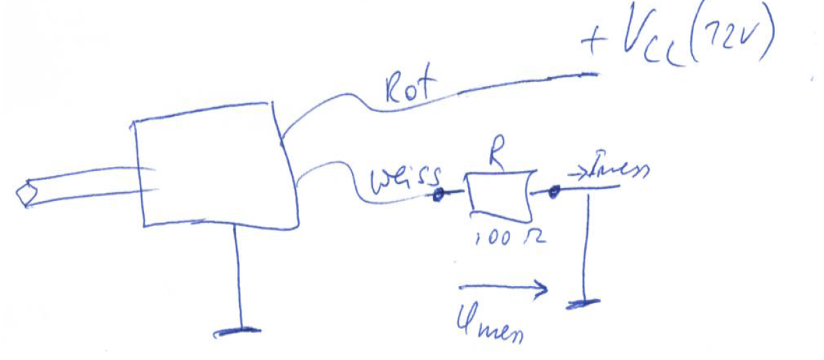

Ich habe das Teil an 12V und am Signalpin messe ich Tick weniger als die
12V. Wenn ich drehe passiert nix, egal wie schnell oder langsam. Die ca.
11V bleiben

Na der Schaltplan ist doch schon mal was. Werd allerdings noch nicht
schlau draus. Rändelschraube wäre definitiv auf Masse. Aber auch der
weisse Anschluss?! und Rot ist mein v? neee
arser schrieb:> Na der Schaltplan ist doch schon mal was. Werd allerdings noch nicht> schlau draus. Rändelschraube wäre definitiv auf Masse. Aber auch der> weisse Anschluss?! und Rot ist mein v? neee
lt. Schaltplan ist es so. Irgendwie unlogisch ...

Im Automotivebereich sind Hall-Drehzahlsensoren mit 2Wire
Stromschnittstelle häufig anzutreffen. Die Chance ist also hoch, dass es
so einer ist.
Zum Testen:
Verwende ein Netzteil mit Strombegrenzung, eingestellt auf 50mA, 9V,
9V-Block geht zur Not auch.
Schalte einen 100 Ohm Widerstand in Reihe zum Sensor.
Schließ das Sensor-Widerstand-Konstrukt an das Netzteil an.
Geht das Netzteil dabei in die Strombegrenzung, bzw fließen mehr als 20
mA ist der Sensor verpolt oder defekt, oder ein anderer Typ ;-)
Bei richtigem Anschluss fließt ein Ruhestrom von ca 4 oder 16 mA durch
den Sensor.
Wird jetzt die Welle gedreht, dann ändert sich die Stromaufnahme des
Sensors rechteckförmig.
Es gibt auch Typen, PWM ausgeben, wobei die Pulslänge die Drehrichtung
anzeigt. Typische Pulslängen sind um 100µs, mit einem Multimeter ist
logischerweise dann kein Weiterkommen.
Ein Vertreter von Hallsensoren in solchen Sensoren ist der TLE4923 oder
ATS651.

SO!
Falls es noch jemanden interresiert:
Schaltung wie in der Skizze oben aufgebaut. Nur R=100 ist an +12V, ist
aber egal. Die Rändelschraube hat übrigens keine Verbindung zur Masse.
Das Getriebegehäuse des Motorrads ist zwar auf Masse, die Verbindung war
dem Entwickler aber anscheinend zu unsicher oder weils mit zwei Drähten
komplizierter aussieht. Was weiss ich.
Jedenfalls am Stromfluss habe ich absolut keine Veränderung bemerkt. In
DC an R gemessen und langsam gedreht und ola, entweder 0.2V oder 5V.
Riesen Dank an Andreas R!!!
Werde vielleicht den Rest meines Vorhabens mal reinstellen.
Artur

µA-Bereich rumzappelt, beim Wechsel von Low auf High geht der Stromzwar
kurz rauf pendelt sich aber wieder bei µA ein.
