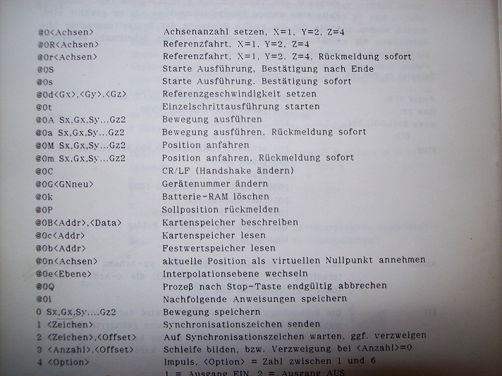

Hallo Leute,
ich benötige Unterlagen zu einer alten ISEL ehemals ISERT CNC Fräse, die
wohl so ca. 1980 modern war. Es handelt sich um eine Portalfräse mit
Artikel-Nummer: 2265? Besonders würde mich das RS232 Protokoll der
Steuerung interessieren. Falls irgendwelche Bilder benötigt werden,
einfach schreiben.

Gast #3175610
Oh, das ist weit über 10 Jahre her und ich habe keine
Unterlagen mehr hier.
Wir haben das Protokoll damals mit freundlicher Hilfe der
Testversion der Software Galaad herausbekommen. Mit dieser
kannst du Handfahrten unter Windows anstellen und sie zeigt
dabei im Statusbar die Kommandos an, die sie an die Isel
schickt.

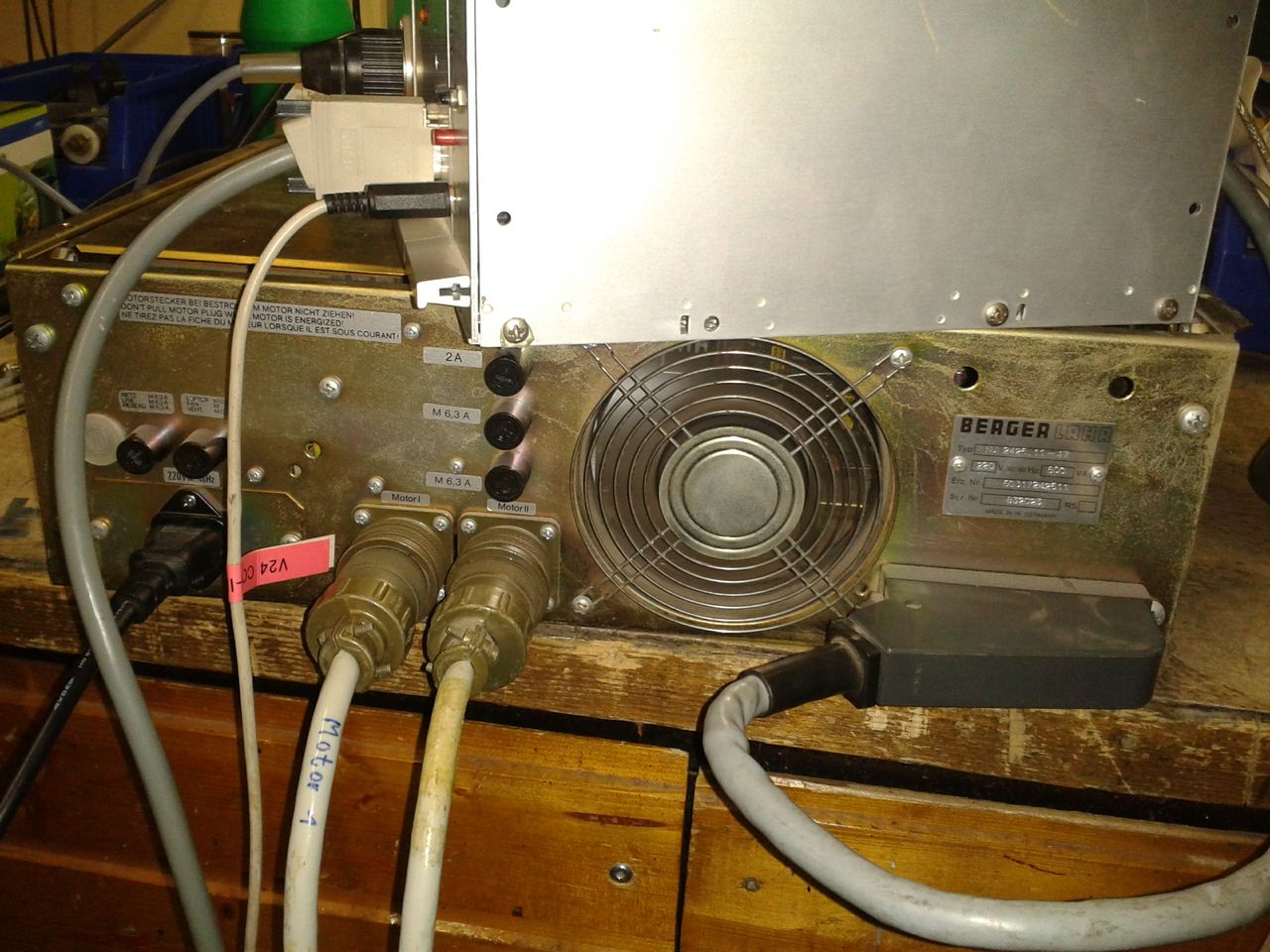

Gast #3177228
Jan K. schrieb:
> Wass für ICs sind denn auf deiner Schrittmotorkarte?
Das kann ich nicht genau sagen, irgend ein 19" Rack von Berger-Lahr an
den die jeweils zwei (X und Y-Achse) 5-Phasen 0,72° Schrittmotoren
(Berger-Lahr RDM 599 / 50) über Amphenol-Stecker angeschlossen sind. Ein
Bild davon befindet sich im Anhang. Die Z-Achse ist mit einen 1,8° ISEL
Schrittmotor (3455) ausgestattet. Da die CNC aus altem Hochschulbestand
ist, wurde da schon ein wenig dran herumgebastelt, da mir die
Berger-Lahr Schrittmotoren als Ersatz erscheinen. D.h. konkret für mich
ich werde zunächst die alte Steuerung beibehalten und dann über Reverse
Engineering die Benötigten kontakte aus der Steuerung herausführen und
mit dem Parallel-Port verbinden.

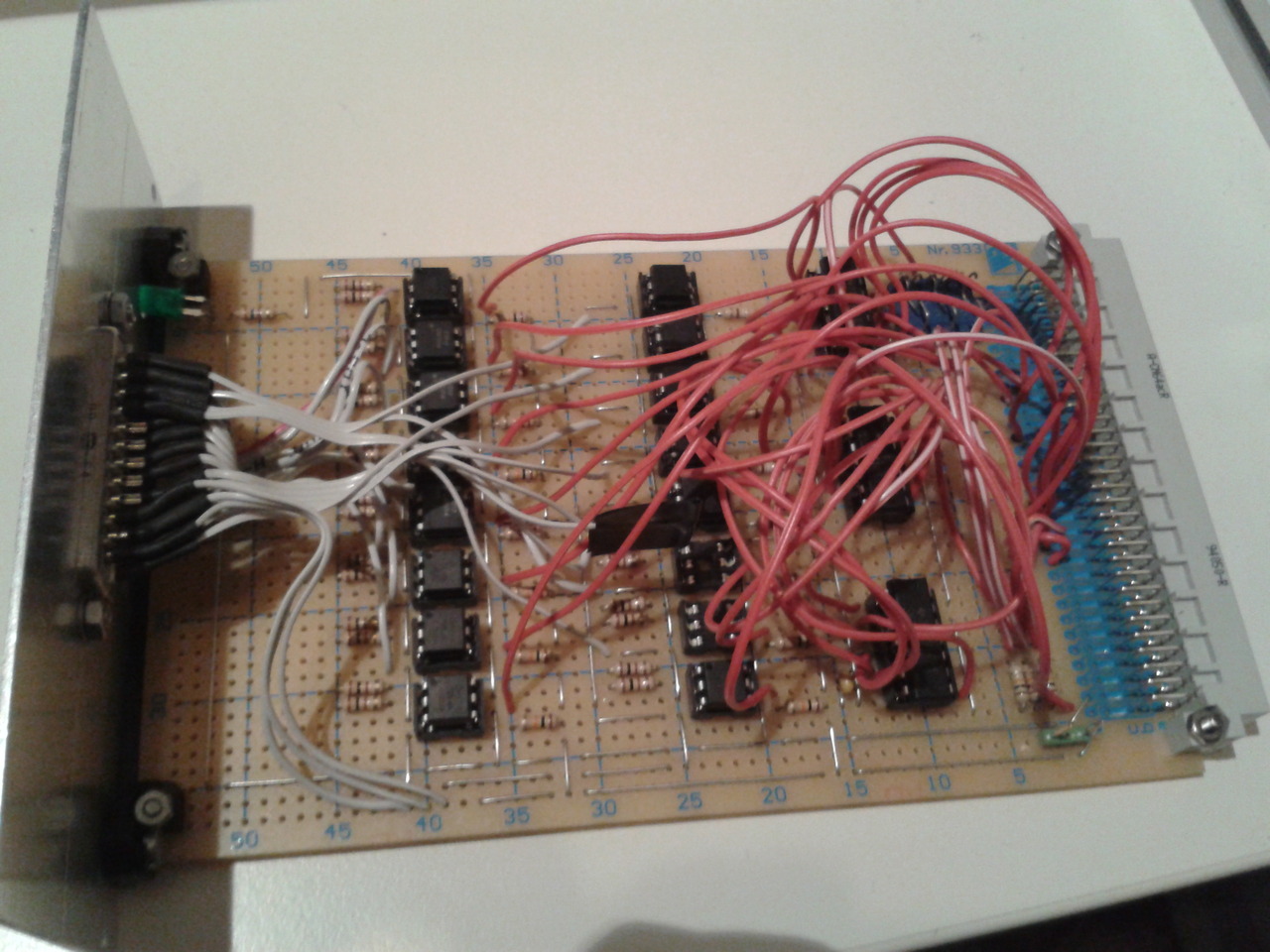

Zu meinem weiteren vorgehen: Da mir jetzt die rückwertige
Steckverbinderbelegung der Interfacekarte bekannt ist, werde ich diese
Karte durch einen Eigenbau ersetzen. Dafür plane ich die Signal vom PC
Parallel-Port zunächst über Optokoppler galvanisch zu trennen. Vllt.
baue ich auch noch einen kleinen Attiny auf die Selbstbau-Platine, der
mir ein PWM erzeugt. Dieser könnte dann eine Handsteuerung vollziehen
die ich bei der Isel-Steuerung vermisse.

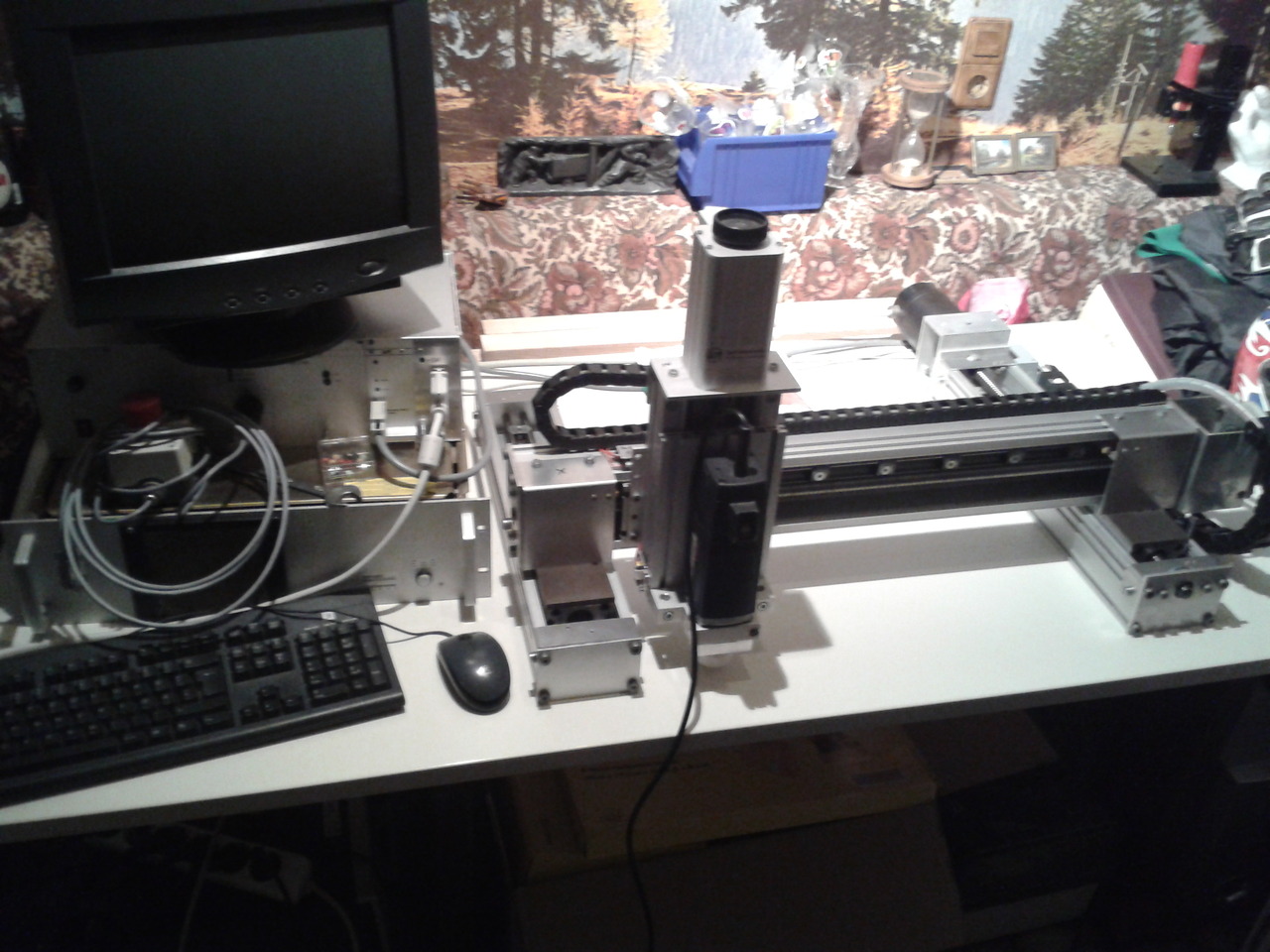

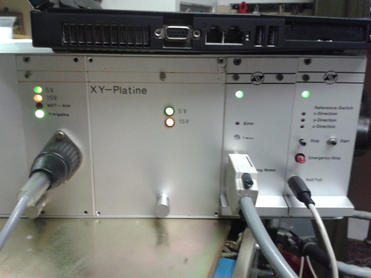

Gast #3206957
Hier dann mal wie versprochen aktuelle Bilder von meiner CNC. Diese
liefert auch ganz gute ergebnisse, einzig die Lautstärke stört ein
wenig.
Die Isel Steuerungs Platine habe ich wie angekündig durch einen Eigenbau
ersetzt. Dazu habe ich ein Einschubplatine genutzt und diese mit
Optokopplern und Schmitt-Trigger bestückt. Danke nochmal an Jan, der mir
durch die Unterlagen zeitaufwändiges Reverse Engineering erspart hat.

würdest du den Schaltplan für deinen Eigenbau bereitstellen?
Ich habe ebenfalls vor die Interfacekarte meiner ISEL Fräse zu ersetzen.
In hoffnungsvoller Erwartung auf eine Antwort.
Viele Grüße
#3472256
Ich wäre ebenfalls sehr an weiteren Daten bezüglich des Interface
Eigenbaus interessiert!
@CNC: Wäre es möglich diese zur Verfügung zu stellen, bzw. mehr
informationen wie z.B. verwendete Bauteile usw. mitzuteilen?
Meine ISEL wurde damals mit einem Atari betrieben, aber das ist heute
nicht mehr praktikabel (fehlende Software, umständlich ...). Daher suche
ich nach einer Alternative, so daß ich es per PC steuern kann.
Was ich nicht ganz verstehe ist, warum hier von 'Anheben der Signale'
gesprochen wird. Die Interface karte bietet (zumindest bei mir) einen
RS232 Port, der doch für einen Anschluss an PC o.ä. geignet sein
sollte?!
(Firma: Schweigstill IT) Persönliche Seite #3472275
Ich kenne auch noch von früher die obige Schrittmotorsteuerung von
Berger/Lahr und die zugehörigen Motoren. Der gewaltige Vorteil der
Fünfphasen-Schrittmotoren besteht darin, dass sie im Gegensatz zu
einfachen Zwei- oder Vierphasen-Motoren keinerlei Drehmomentlöcher
besitzen, sondern einen völlig glatten Verlauf im Drehmomentdiagramm.
Dadurch sind sie auch ausgesprochen laufruhig.
Da diese Konstruktion von Berger patentiert wurde, gibt es erst seit
kurzem Fünfphasen-Schrittmotoren von anderen Herstellern, z.B.
Orientalmotor, die ich ebenfalls sehr empfehlen kann.
Nachteile der alten Berger-Motorsteuerungen:
- mechanisch groß und schwer
- hoher Einschaltstromstoß durch sehr massiven Schnittbandkerntrafo,
  der bei mir regelmäßig den Haus-LS ansprechen ließ; konnte ich aber
  mit einer einfachen Einschaltstrombegrenzung korrigieren
- ausgeprägtes Lüftergeräusch
- deutliches Zirpgeräusch des Motors, verursacht durch die Phasenchopper
Die Pinbelegung des Motorsteckers ist recht einfach herauszufinden;
WIMRE befinden sich in der Motorsteuerung fünf (Euro-)Einsteckkarten,
d.h. für jede Phase eine. Diese sind "mechanisch chronologisch"
angeordnet, so dass sich sehr einfach die entsprechende Strippe von der
Einsteckkarte zur Buchse verfolgen lässt. Ich bin mir ziemlich sicher,
dass die anderen Kontakte nicht verwendet werden, d.h. höchstens noch
ein weiterer für die Abschirmung. Damals hatte ich auch kein Handbuch
für die Motorsteuerung, sondern hatte mir auch die Funktion der
Logik-Einsteckkarte, in der die Phasensignale erzeugt wurden, selbst
aufgedröselt. Ich bezweifele, dass ich noch das Motorhandbuch von Berger
wiederfinden könnte.

Gast #3476015
@derSucher
Die Rede ist davon die Interfacekarte (bei Dir 4.0) komplett
rauszuwerfen und durch eine eigene Karte zu ersetzen die dann an den PC
Parallelport angeschlossen wird.
Dann kannst du auch MACH3 oder Linix EMC direkt verwenden. Alles Andere
ist umständlich. Was damals die Interfacekarte 4.0 gemacht hat erledigt
heute der PC (mit Mach3 oder EMC Software) fast nebenbei und deutlich
besser.
Udo

Gast #3476238
@Udo: ok, jetzt hab ich es geschnallt! Danke :)
@Jan: Oh super, das klingt sehr vielversprechend!
Ich werde mich dann mal daran machen, konkrete Fragen auszuarbeiten,
denn ich will die Maschine unbedingt wieder zum Laufen bekommen, obwohl
ich keine fundierten Elektronikkentnisse habe :(
Wenn das ganze darauf hinausläuft, sich eine Interfacekarte
zusammenzulöten, wie es  CNC (Gast) in seinem Post vom '17.06.2013
21:54' gemacht hat, bekomm ich das sicherlich auch hin, aber ein
Verdrahtungsplan mit Bauteilliste wäre hilfreich ;)
Was ich so aus der Beschreibung im 'Labor' rauslese ist, das auch die
Schrittmotorkarten modifiziert wurden; das klingt gefährlich. Ob es da
vielleicht möglich wäre das Post mit Bildern von den einzelnen Karten
anzureichern, damit klar wird, wie der Interfacekartenersatz überhaupt
aussieht?
Aber ok, ich muss sicher erst noch mein Verständnis weiter schärfen!
Danke erstmal fürs Angebot :)
