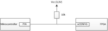

Meinst Du einen einfachen Reset, oder willst Du eine Rekonfiguration
starten?
Reset -> ja
Rekonfiguration -> Du musst nConfig auf low ziehen. Evtl gibts auch ein
Rekonfig-Modul. Schau mal im Megawizard.
Gast #3176224
Hallo, es handelt sich bei mir um eine Rekonfiguration des Cyclon. Der
nCONFIG Pin wird so lange durch den Mikrocontroller auf LOW gehalten,
bis die neue Firmware auf dem EPC Flash vorhanden ist. Danach setze ich
diesen Pin am Mikrocontroller auf Open Drain. Die Rekonfiguration
funktioniert allerdings nicht. Nur wenn ich die Versorgungsspannung vom
Board entferne und wieder anschließe, dann funktioniert die
Rekonfiguration des FPGA's.
