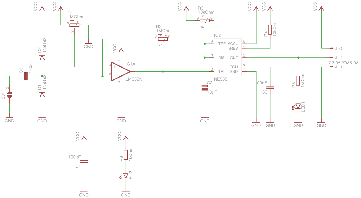

Hallo allerseits,
ich möchte mit Hilfe eines Piezoelements einen Klopfsensor (für einen
Tisch) bauen. Im großen und ganzen habe ich mich an den Schaltplan auf
http://hotchk155.blogspot.de/2011/10/musical-ping-pong-tables-and.html
gehalten (leicht modifiziert im Anhang; Piezoelement ganz links an SJ1;
J1-* zum "Masterboard").
Ich habe die Schaltung test weise aufgebaut (an 5V) und sie
funktioniert, wobei die Einstellung mittels Potentiometer etwas fummelig
ist. Ich möchte später mehrere dieser Sensoren an einen Attiny hängen (3
oder evtl. auch 5), um mittels Triangulation Positionen bestimmen zu
können, bzw. andere tolle Berechnungen durchzuführen.
Nun meine Fragen:
1) Ich möchte den Attiny mit 3,3V betreiben um direkt mittels serieller
Schnittstelle zum Raspberry PI gehen zu können. Den Sensor muss ich aber
mit (mindestens) 5V betreiben, wenn ich die Datenblätter richtig gelesen
habe. Wie bekomme ich die Spannung des Signals, die dann ja auch
entsprechend hoch ist) am elegantesten zu 3,3V um den Attiny nicht zu
brutzeln?
2) Ist es richtig, dass der Sensor präziser "sensiert", wenn ich ihn mit
12V betreibe, oder war das nur mein subjektiver Eindruck? Habe keine
ausführlichen Tests gemacht...
3) Falls die vorherige Frage mit "Ja" beantwortet wird: Gibt es einen IC
o.ä., mit dem ich aus 5V (die der Raspberry PI auch liefert) die 12V
generieren kann (die Stromstärke ist ja relativ gering...)? Nach welchem
Stichwort muss ich suchen?
Viele Grüße
scus
Okay, dann versuche ich mal zu helfen:
- Der NE555 dient lediglich als Monoflop und wäre ja der einzige
Baustein, der die 5V erforderlich macht (der LM358 "kann" auch an 3V).
Grundsätzlich kann der NE555 entfallen und der Ausgang des Komparators
direkt an den µC; dann muss die "Entprellung" eben softwareseitig
passieren.
- Falls Du bei 5V bleiben willst: Da der Eingang des µC keine große Last
darstellt, reicht hier ein einfacher Spannungsteiler [Ausgang NE555] -->
R1 --> [Abgriff zum µC] --> R2 --> GND. R1 und R2 entsprechend
dimensionieren, z. B. R2 10k, R1 4k7.
- Da der Piezo nicht vorgespannt ist, sondern lediglich dessen
(unbelastete) Ausgangsspannung mit einem (einstellbaren und
referenzlosen, d. h. versorgungsspannungsabhängigen) Spannungspegel
verglichen wird, ist das Schaltverhalten (eine an die veränderte
Betriebsspannung angepasste Schaltschwelle vorausgesetzt), ist die
Schaltung theoretisch unabhängig von der Versorgungsspannung.
Nachtrag: Obwohl ich das Entprellen via Software als nicht kritisch
ansehen würde (wenn man einen flankengetriggerten Interrupt benutzt und
von Interrupts im max. 10-kHz-Bereich ausgehen würde, was mit ein paar
Optimierungen gut beherrschbar sein sollte), kannst Du ja den zweiten
Komparator des LM358 verwenden, um ein RC-Glied zur Glättung
nachzuschalten (quasi ein Nachbau des NE555).
Hallo Patrick,
vielen Dank für deine Antwort! Es ist schon verlockend, den NE555 zu
sparen...
Hast du eventuell einen Link o.ä. in dem die mögliche Glättung mittels
RC-Glied/Op-Amp beschrieben ist?
Viele Grüße
