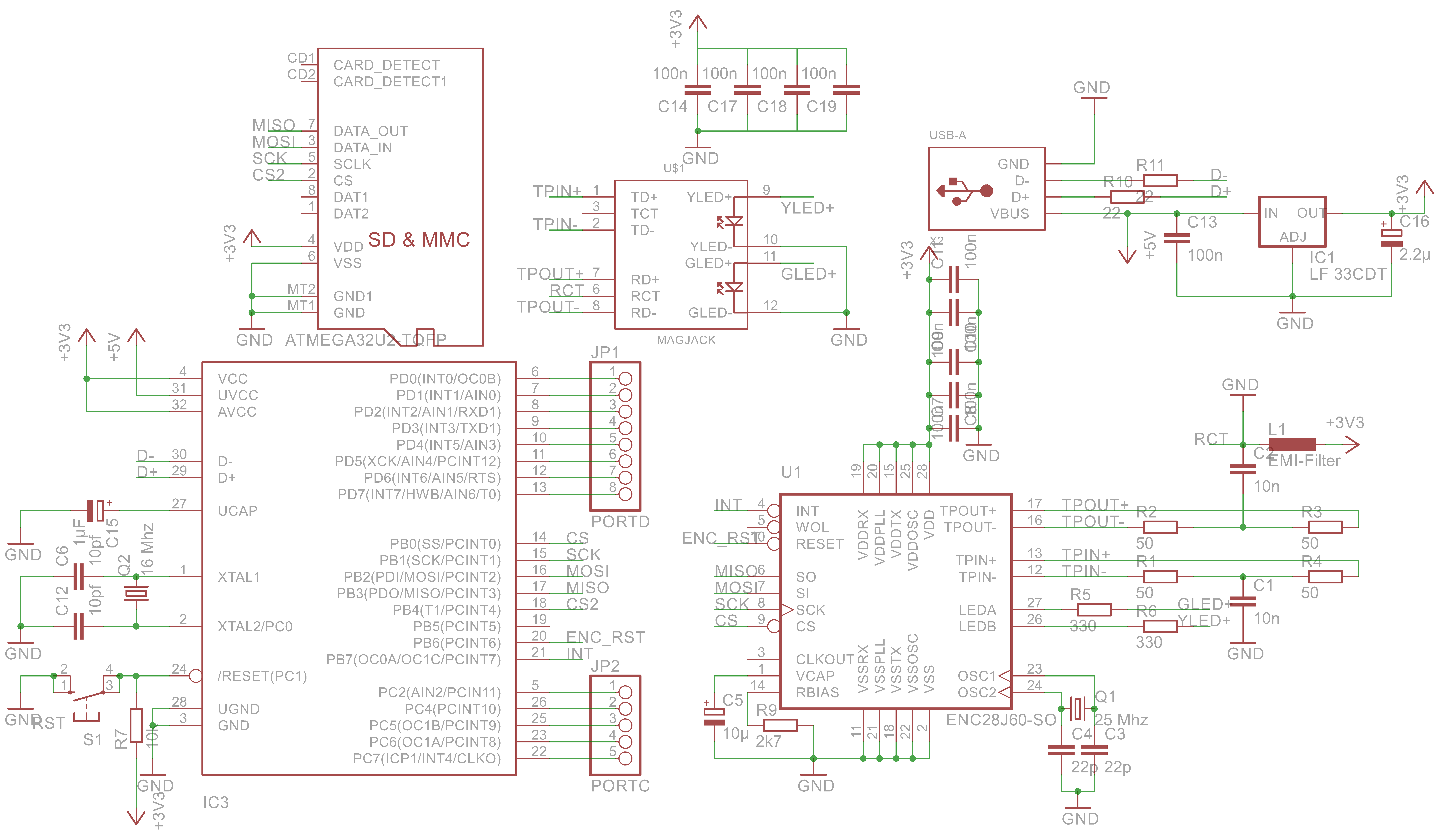

Hallo Gemeinde,
falls jemand ganz viel Langeweile hat, würde ich mich freuen, wenn er
mal meine Schaltung darauf überprüfen könnte, ob sie denn noch Zukunft
hat.
Alle verwendeten ICs hatte ich noch nie im Einsatz und bin mir da etwas
unsicher. (Die Schaltplanübersicht ist auch noch in der Betaphase)
Der Übertrager ist übrigens in die RJ45-Buchse integriert.
Ich bedanke mich für Eure Hilfe und wünsche ein schönes Wochenende. :)
Gruß, Olli
