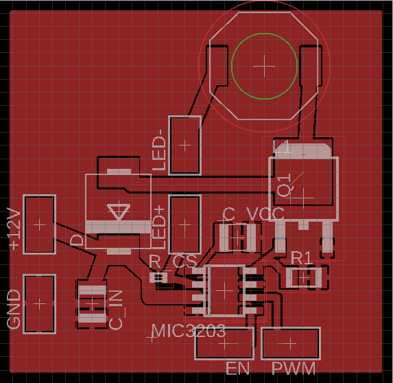

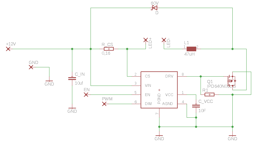

Hey,
will für meinen Lasercutter eine KSQ mit dem MIC3203 verwirklichen. Kann
mir jemand sagen, ob das so richtig ist? Der p-Channel Mosfet soll
natürlich ein n-Channel Mosfet sein, den gabs im Eagle aber nicht im
richtigen Gehäuse und den Mehraufwand fürs selber bauen fand ich
unnötig.
Falls wer anderes noch die Eaglefiles und die Stückliste haben will,
kann mir gerne schreiben.
