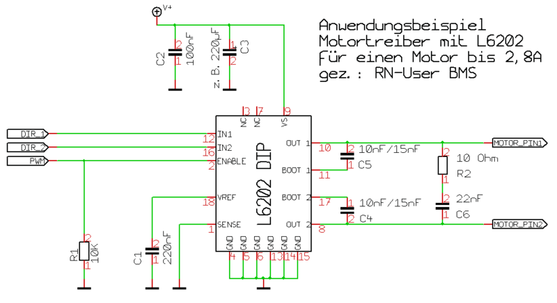

Liebe Alle,
ich hab mich - orientiert an
http://www.rn-wissen.de/index.php/Getriebemotoren_Ansteuerung#Ansteuerung_mit_Treiber_ICs
- mit einer H-Brücke bechäftigt, um einen Gleichstrommotor anzusteuern.
Ich hab die Schaltung angehängt.
Ich habe den Motor am PWN. Der funktioniert auch und gibt (einstellbar)
zwischen 1,2 V bis 2,5 V. Testweise invertiere ich die beiden
Steuerungspins alle 3 Sekunden. Der Motor fährt auch an, wechselt einmal
die Richtung (wohl ca. 3 Sekunden) und macht ab dann heillosen Unfug.
Rückelt unkontrolliert usw.
Beim Ausmessen der Platine, stelle ich jedoch fest, dass die
Steuerungspins ordentlich im 3 s Takt schalten und der PWM weiterhin
konstant Strom gibt.
Hat jemand einen Problemlösungsvorschlag?
