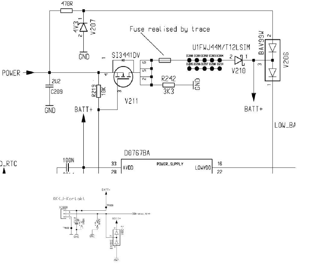

Hier habe ich ein Ausschnitt der Ladeschaltung eines S35i (Anhang)
dazu habe ich paar Fragen:
1. Wenn der Akku 6-8 Volt Power-Spannung reinkommt und die Batterie
geladen wird und die Technik auf 2,9V max. läuft, wieso sind dann die
IC Versorgungpine hintern MOSFET drinne ( die würden doch die volle
Power abbekommen )?
2. Oberhalb ist noch eine Z-Diode drinne , weiß jemand wieso?
3. Was hat es mit der Schaltung, aufsich? Man hätte doch ein
Längststabilisierung einbauen können und gut.
4. Wie wird der Handyakku mit 3,6V geladen wenn der Mosfet schaltet, so
würden ja volle 6-8V durchgereicht werden?
Power kommt vom Netzteil, von draussen nicht vom Akku etc.
Vielleicht kann jemand etwas Licht reinbringen.
Schaltung als anhang.
