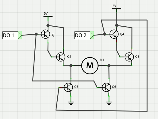

ich habe vor einen Gleichstrommotor über einen Microcontroller im
Rechts-und Linkslauf zu steuern und habe bereits eine Schaltung geplant.
Gibt es eine einfachere Lösung um den Rechts-,Linkslauf über 2 digital
Outputs zu realisieren?

Bei aller Einfachheit solltest du an die Sicherheit deiner Schaltung
denken. Die BE-Strecken der Transistoren (und die steuernden Ausgänge)
würden es dir danken, wenn du Widerstände zur Strombegrenzung einbaust.
Und falls du ausversehen DO1 und DO2 gleichzeitig auf High setzt,
fliegen dir die "Endstufentransistoren" um die Ohren.
Solche Schaltungen gibt es fertig als H-Brücke
Gast #3177807
Hast du deine geplante Schaltung einmal mit LTSpice o.ä. simuliert?
Die Ansteuerung kann so nicht funktionieren, weil die BE-Strecke von Q6
die Ansteuerung von Q1 und Q2 verhindert (genauso Q3 und Q4/Q5).
An Basis von Q6 und damit DO1 können maximal 0.7V anliegen, sonst brätst
du den Q6 durch. Wie soll da der Darlington Q1/Q2 jemals durchschalten ?
(Ebenso Q3 bei Q4/Q5).
Nehemen wir an, du baust das richtig:
Was passiert wenn DO1 und DO2 beide aktiv sind, z.B. beim Einschalten
des uC bevor das Programm läuft ?
Was passiert, wenn die Transistoren ausschalten, die Induktivität des
Motors will doch den Strom weiter fliessen lassen, findet aber keine
Freilaufioden, es entsteht also ein Zündfunke bis deine Transistoren
durchschlagen.
Was passiert wenn du den Motor ausschaltest, wohin geht die Bremsenergie
NATÜRLICH hast du nichts über den Strom- und Spannngsbedarf deines
Motors gesagt, aber deine Schaltung tagt nur für 3V/100mA Motore (350mA
Anlaufstrom)
Da sollte ein L293D die einfache Lösung sein.
Bei stärkeren Motoren vielleicht auch L298 oder BTS7741 von Pollin an
höherer Spannung.
