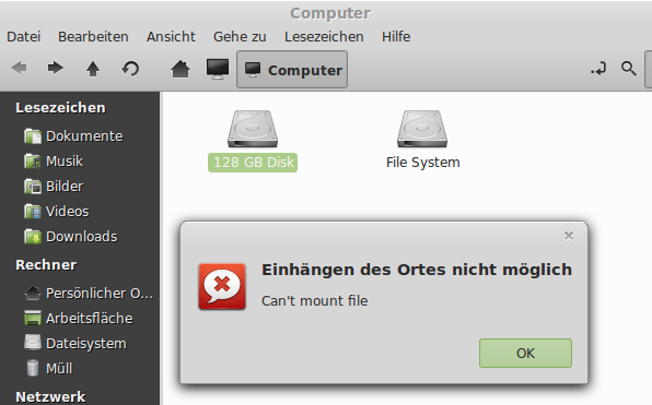

Hey,
ich hätte kurz eine Frage bezüglich der Festplatte. Wenn ich unter Linux
auf das Icon "Computer" klcike, erscheint einmal "File System" und
"128GB DISK". Wenn ich auf "128GB DISK" drücke kommt folgende
Fehlerneldung (siehe Bild).
Wieso ist dieses Symbol überhaupt da, da sich die 128GB in File System
befinden? (Bin Linux Anfänger)
Danke schonmal ;)
Gast #3178034
File System ist das dein root Dateisystem (/ die wurzel)
Jedes andere gemountete, bzw. Eingehaengte Dateisystem
wird "darunter montiert" zb. /media/USB Stick1 oder /media/cdrom.
Koenntest du mal ein Terminal oeffnen und die Ausgabe
von "fdisk -l" hier einstellen?

Bei GNOME habe ich auch schon länger gesehen, dass es im Dateimanager
voneinander abhängige Volumes mehrfach listet (verschlüsseltes
Dateisystem -> zugrundeliegendes Device, LVM Volume -> zugrundeliegendes
Physical Volume) und zum Mounten anbietet. Geht natürlich nicht.
Aktuell habe ich 3.4 aus Debian unstable mit Nautilus 3.4.2, da scheint
es viel besser geworden zu sein. Ich bekomme unter Geräte nur noch die
Windows Volumes gelistet, die ich auch mounten kann. Obwohl es auch die
eigentlich mountbaren Linux Volumes die ich noch habe nicht anzeigt, mir
aber auch recht.
