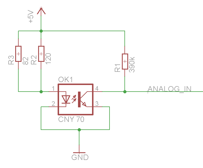

Wenn das Glas nah genug am Sensor ist, der Sender in einem Winkel
abstrahlt, der groß genug ist und du das Signal des Empfängers
empfindlich genug auswerten kannst, KÖNNTE es funktionieren. Stichwort
Totalreflexion.
Es wird dir wahrscheinlich nichts anderes bleiben als es auszuprobieren.
OP #3353161
Ich bin euch noch eine Antwort schuldig ob es funktionierte.
Also ich musste noch ein paar Änderungen vornehmen wie man im Anhang
sieht, aber so funktioniert es gut.
Zum einen sollte die LED möglichst hell leuchten, dabei berechnete ich
mir einen Vorwiderstand von 68 Ohm, aber ich entschied mich für ungefähr
50 Ohm.
Zum anderen muss der Pull-up Widerstand(R1) so groß wie möglich sein.
Mit dieser Beschaltung werden auch durchsichtige Folien erkannt wenn man
sie ganz zum Sensor haltet.
>50 Ohm.
Damit liegst du aber außerhalb der Maximum Ratings. Vielleicht solltest
du es mal mit einem venünftigen Reflexkoppler, wie z.B. HOA1405 oder
ITR9904, versuchen. Der CNY70 ist so das letzte was mit untergekommen
ist.
