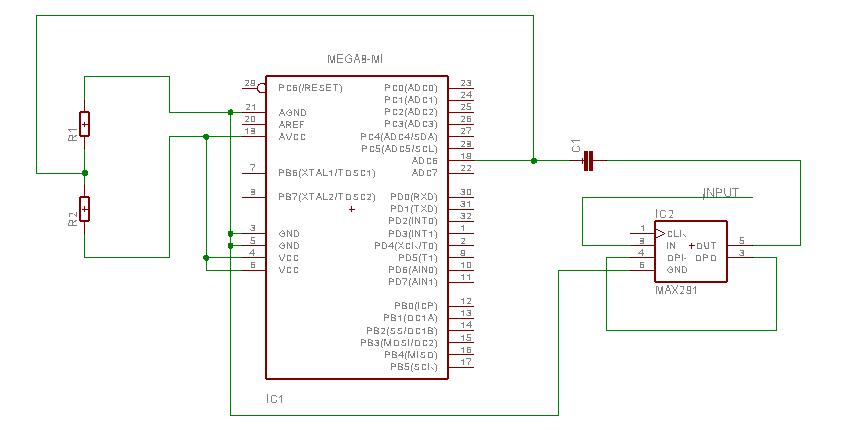

ich habe ein schönes, sauberes Wechselsignal im Bereich von +-1V, dass
ich um 1V anheben möchte, um es am ADC des AVR´s einzulesen.
So habe ich es gemacht:
http://www.mikrocontroller.net/attachment.php/140059/audio.JPG
Also kleinen Kondensator und dazu 1V aus einem Spannungsteiler.
Soweit sogut, wenn ich jetzt mit meinem Ozilloskop in der Mitte des
Spannungsteilers messe, also am ADC Eingang, messe ich im DC Modus 1V
und im AC Modus 0V.
Ist das ein Problem mit meinem Ozilloskop und ich sollte  den nächsten
Schritt machen und den ADC anwerfen?
Du hast im Prinzip zwei Spannungsquellen mit unterschiedlichen
Signalformen parallel geschaltet. Durch den Kondensator wirkt deine
Signalquelle sehr hochohmig für den Spannungsteiler -> keine
Veränderung.
(hoffe das stimmt ungefähr)
  --- 4V AC    --- 3 V DC    ?
Du musst beide Signale addieren (z.B. OP-Schaltung)
Schließ mal Dein Signal nicht an den ADC an.
Dann ist noch die Frage, wie groß die beiden R und das C ist. Und
welche Frequenzen Du sehen willst. Bei 1kHz mit jeweils 1k und 100u
sieht es im Simulator (SwitcherCAD) ganz gut aus.
