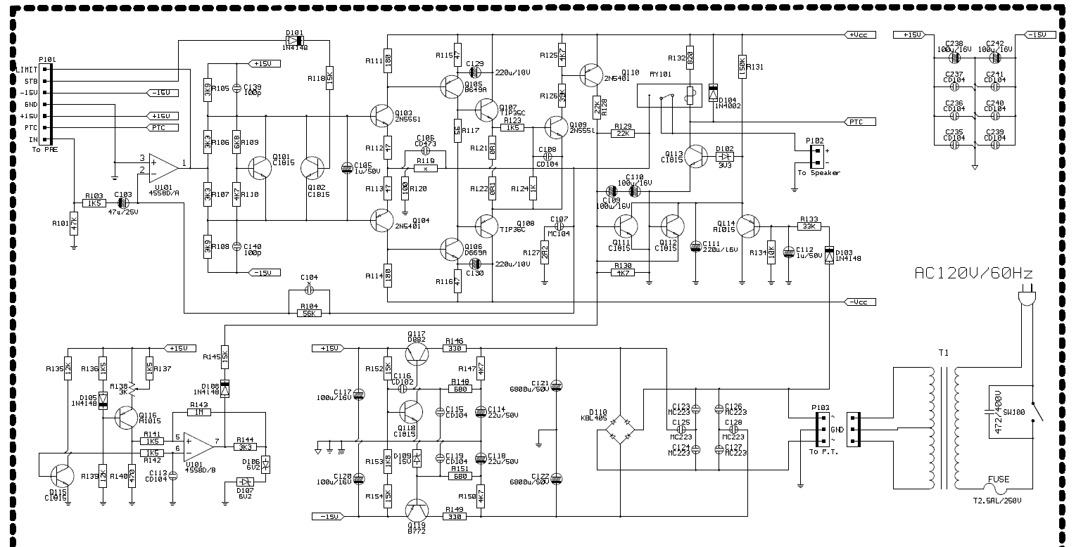

ich habe auch ein Problem mit dem Verstärker meines aktiven Subwoofers.
Die Standby Schaltung funktioniert nicht mehr richtig. Nachdem ich ihn
am Netzschalter einschalte ist er Betriebsbereit. Laut Betriebsanleitung
sollte er sich aber nach 15min ausschalten, dass tut er nicht. Leider
habe ich für meinen HECO VICTA SUB 25A keinen Schaltplan. Die Schaltung
ist ähnlich wie bei dem Verstärker in einem anderen Beitrag, wo ich
diesen Schaltplan rauskopiert habe. Kann mir jmd die Funktion der
Transitoren Q109 und Q110 erklären? Vielleicht komme ich dann selber
drauf. :-) Wenn ich bei meinen Verstärker mit dem Multimeter am
Kollektor von Q109 gegen GND die Spannung messe schaltet er in Standby.
Gruß Stephan

Q109 ist eine Überstromschutzschaltung. Wenn über den
Endstufen-Emitterwiderständen zuviel Spannung liegt (Überstrom) leitet
Q109 und steuert Q110 durch. Q111 leitet und sperrt Q113 - Relais fällt
ab.
Du solltest also eher überprüfen, ob am STB Eingang (D101,R118) eine
Abschaltspannung erscheint, bzw. ob das Gerät in Stand-by geht, wenn du
da eine Spannung einspeist. Muss nicht viel sein (2-3Volt), es reicht,
wenn Q102 zu leiten anfängt.
Ok, dass hört sich sehr plausibel an. Der Q102 schließt dann praktisch
das Eingangssignal "Kurz"?! Und der Woofer ist still. Fällt dann bei
dieser Schaltung das Relais irgendwann ab?

Stef schrieb:
> Fällt dann bei
Gute Frage - so wie ich die Schaltung lese, bleibt das Relais angezogen.
Es wird zwar vorne stummgeschaltet (und evtl. die DC Verhältnisse ein
wenig geändert), aber ich kann mir nicht vorstellen, das die Jungs die
Überstromsicherung ausnutzen, um das Relais abfallen zu lassen.
Keine Schaltung auf diesem Schaltplan ist eine Time-Out Erkennung. Das
STB Signal dafür muss also von extern über P101 kommen.
