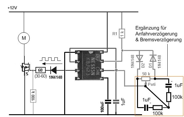

Ich habe vor kurzem angefangen, mich mit diversen einfachen Fahrtreglern
für Modellbahnen (Nenngröße Z) zu beschäftigen.
Zuletzt habe ich mir einen simplen PWM Regler (ähnlich dem unteren
Schaltbild) mit einem NE555 aufgebaut.
Mit diesem Fahrtregler kann man wirklich sehr gute langsam
Fahreigenschalten mit den kleinen Spur Z Loks erzielen.
Aber nun meine Frage:
Kann man diesen doch recht einfachen Fahrtregler mit einer
Massesimaltion erweitern.
Sprich: Wenn ich das Poti aufdrehe, der Zug langsam beschleunigt, oder
abbremst, beim zurückdrehen?
Ich habe mir schon verschiedene Gedanken dazu gemacht, und ein
Schaldbild angehängt. Die Ergänzung für die Massesimlation ist im
orangenen Rahmen.
Funktioniert es so so einfach? Oder kann ich den Plan vergessen?
PS: JA, im Netz gibt es schon diverse Schaltungen die so etwas
simulieren, allerdings sind diese meißt wieder komplexer, mit
Microcontrolern aufgebaut oder die Schaltungen sind leider nur einfache
Spannungsregler ohne PWM.
Vielleicht hat jemand ja eine Idee dazu???
