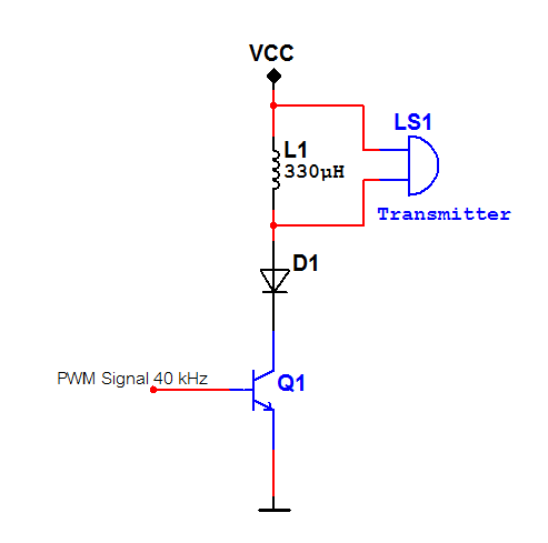

Hallo!
Ich habe im Anhang eine kleine Beschaltung für einen Ultraschall
Transmitter angehängt, die ich so im www gefunden habe.
Sensor ist dieser:
http://www.conrad.de/ce/de/product/507763/Ultraschall-Sender-KPUS-40T-16T-K768-40-kHz-x-H-16-mm-x-12-mm/?ref=detview1&rt=detview1&rb=1
Ich habe lange Zeit rumgerechnet, warum gerade 330 µH als Spule
verwendet wird, bin aber auf keinen grünen Zweig gekommen.
Könnte mir da bitte jemand weiterhelfen? :)
Vielen Dank!

>Hier wird es erklärt.
Nun ja, nicht wirklich. In dem Artikel wird ein Schwingkreis für 45kHz
dimensioniert und erklärt wie und warum das so gemacht wurde.
Der Schwingkreis von US ist aber auf ~190kHz ausgelegt und das für einen
40kHz Sensor. Da ist die Frage nach dem warum schon berechtigt. Ist
warscheinlich einfach nur ein Fehler oder die Schaltung wurde
ursprünglich für einen anderen Schallwandler ausgelegt.
