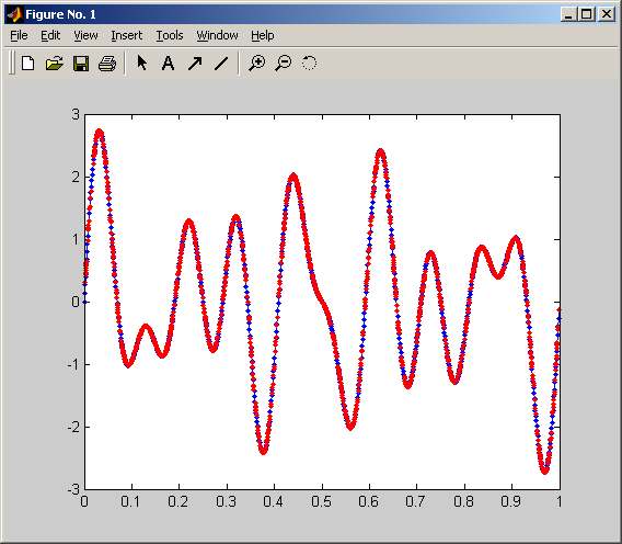

Yo, ich hab hier mal eine NUDFT gebastelt, i.e. eine DFT für nonuniform
samples. Die samplezeitpunkte sind die tt, f sind die samples, das
Spektrum der nonuniform samples heißt spf und fr sind die äquidistant
interpolierten samples. Die sind auch in blau im angehängten .jpg zu
sehen, in rot die Originalsamples. Ordentlich aufwendig die Chose, fürs
schnelle Rechnen is das nix.
War Spaß gewesen.
Cheers
Detlef
clear
%zufaellige Samplezeitpunkte von 0 bis 1 sec
nn= 1500 ;
tt=rand(1,nn);
tt=sort(tt);
tt=tt(:);
%das sind die Parameter der gesuchten Zeitfkt.
T1=0.1;ph1=0*pi;
T2=0.2;ph2=0*pi;
T3=1/7;ph3=0*pi;
%Jetzt die Zeitfkt. zu den Samplezeitpunkten berechnen
f=sin(2*pi*tt/T1+ph1)+sin(2*pi*tt/T2+ph2)+sin(2*pi*tt/T3+ph3);
plot(tt,f,'b.-');
%FFT Fensterbreite, ist aber fest auf 1024
n=1024;
% Das wird die Matrix der Basisfkt. der FFT
%ausgerechnet an den Samplezeitpunkten
A=zeros(length(tt),n/2+1);
for(k=1:n/2+1)
  A(:,k)=exp(j*2*pi*(k-1)*tt);
end;
%conj. komplex ergänzen
A=[A conj(fliplr(A(:,2:512)))]/n;
spf=inv(A'*A)*A'*f;
fr=real(ifft(spf));
plot((0:1023)/1024,fr,'b.-',tt,f,'r.');
return
