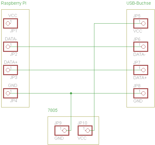

ich habe vor einen USB-Port von einem Raspberry PI mit einer externen
Stromquelle zu versorgen. Hintergrund ist der, das wenn der PI aus ist
immer noch USB Geräte geladen werden können. Ich habe meine Idee im
Anhang mal versucht dar zu stellen. Ich schrecke nur ein bisschen zurück
weil ich nicht weiß ob das Potenzial von DATA- gegen VCC oder gegen GND
geht(Hab ich das so richtig formuliert?!).
Vielen Dank schon mal für eure Hilfe!
#3182045
Hallo Christopher.
USB codiert eigentlich differentiell, aber die GNDs zu verbinden ist
schon die richtige Idee.
Ich habe vor einiger Zeit (auch fuer einen Pi) ziemlich genau deine
USB-Idee gebaut. (Statt einem 7805 nahm ich einen AMS1117, da dessen
dropout/Abwaerme geringer ist. Und du solltest dringend Kondensatoren
einbauen!)
Funktioniert aber sonst ziemlich zufriedenstellend.
