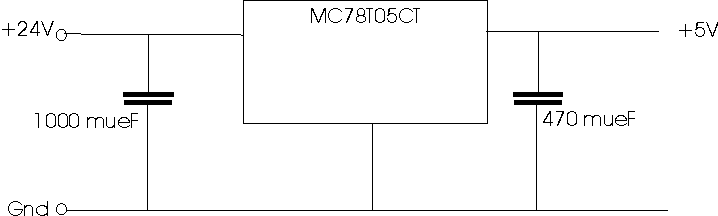

Mein Problem:
Will einen AT90S2313 mit Strom Versorgen und bekomme
nur 24V Gleichstrom (aus einem PowerAmplifier). Zum Runterregeln
habe ich einen MC78T05CT.
Meine Fragen:
1) Ich habe dafuer ein gripptes Kuehlblech 4cm x 2.5...reicht es dafuer
aus?    (meine Annhame: AT90S2313, 6MHz, 5V => 10mA(??))
2) Funktioniert die gleiche Schaltung dann auch mit 12V
Gleichspannung?
3) Brauche ich doch noch einen Gleichrichter davor??
1) Reicht. Wenn´s bei 10mA bleibt und nix weiter dranhängt!
2) Ja.
3) Nein, du sprachst doch von Gleichspannung, die muß man nicht mehr
gleichrichten. Die Kondensatoren um den Regler sind wichtig. Und stelle
sicher, daß die Eingangsspannung nie größer als 32V werden kann, sonst
macht der Regler ´nen Fisch!
1. Wenn Deine Schaltung (inkl. Peripherie) tatsächlich nur 10mA braucht,
hat der Regler eine Verlustleistung von rund 200mW abzuführen. Dafür
braucht man noch gar keinen Kühlkörper.
2. Ja.
3. Nein. Wieso meinst Du bei Gleichspannung einen Gleichrichter zu
brauchen?
PS: Vergiss die Kondensatoren rund um den Regler (s. Datenblatt) nicht.

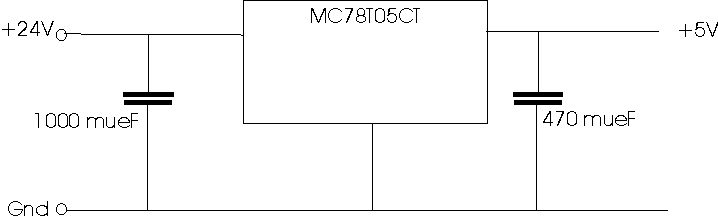

OP
Danke fuer den Link,
aber wo kann ich Multilayerchipkondensatoren finden?
Bei Conrad gibt es nur SMD-Vielschichtkondensatoren und die gehen
maximal bis 150 nF (also 0,15 µF). Im Mc78T05CT Datenblatt wird
aber ein Wert von 0,33µF fuer den vorgeschalteten Kondensator
angegeben.
Suche ich falsch, oder muss ich andere Kondensatoren nehmen??

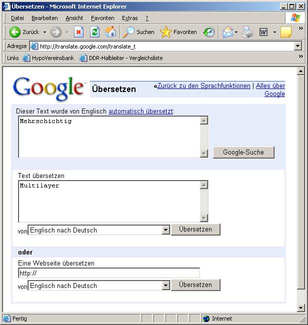

ist das selbe. (Siehe Anhang) fg
Nimm die doch, oder meinst Du wegen SMD?
100nF am Regler als MultiLayer und parallel 10uF als normalen ELKO geht
immer. Wenn tatsächlich 330nF vorgeschrieben sein sollten, kannst Du ja
auch 3x100nF parallel schalten. Habe ich aber noch nie gemacht.
