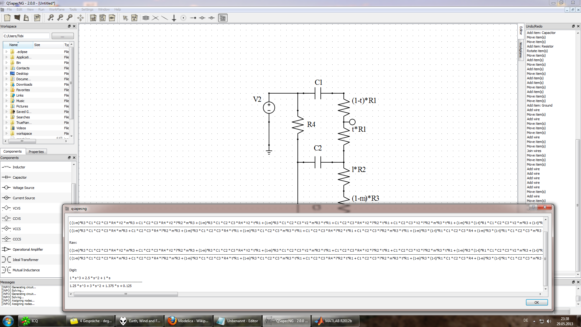

Ich habe soeben ein Softwarepaket aus der Welt der freien Software
gefunden,  QSapecNG, es handelt sich um ein Frontend für sapec-ng,
welches Kommandozeilenbasiert mit Netzlisten arbeitet. QSapecNG bietet
einen komfortablen Editor an, so kann man sich das tippen der Netzlisten
sparen ;) !
Erstaunlicherweise ist das Programm extrem einfach zu benutzen.
Eingangsspannungsquelle definieren, Ausgangsport definieren - 1 Klick
und das Programm berechnet die Laplace-Übertragungsfunktion. Die
Software scheint wohl exakt für die LTI-Systemanalyse ausgelegt worden
zu sein. Ich musste nicht einmal spezielle Optionen festlegen! :o
Das ganze vereinfacht meine Arbeit enorm. Vielleicht kann ich mir die
ganze Prozedur mit Modelica ja noch einfacher und vor allem besser und
umfangreicher gestalten. Ich bin auch in der Regelungstechnik unterwegs,
deshalb kommt es mir sehr gelegen eine solch mächtige
Modellierungssprache zu nutzen. Systemidentifikation mechanischer
Systeme hilft mir sehr (!) für digitale Regelungen im Zustandsraum
weiter. Schließlich ist die Modellbildung besonders wichtig, wenn
Zustandsgrößen geschätzt werden sollen.
Habe mal die einfache Tonestack-Schaltung aus dem Beispiel
(http://www.dafx.ca/proceedings/papers/p_001.pdf) in den Simulator
gegeben (Screenshot, wie ihr seht, komm ich aus dem Audiobereich). Jetzt
wird es ein klein wenig "unübersichtlich" ;) Hier meine ersten
Resultate:
Symbolisches Analyseergebnis, direkt aus QSapecNG:

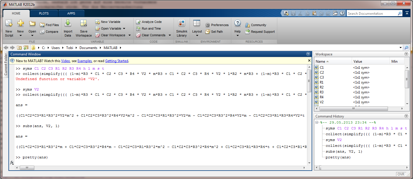

Vereinfachung mit Matlab Symbolic Toolbox, sortiert nach Potenzen von s:
((C1*C2*C3*R1*R3^2*m + C1*C2*C3*R3^2*R4*m - C1*C2*C3*R1*R3^2*m^2 -

Die Richtigkeit der Analyse scheint tatsächlich zuzutreffen!! :) Das
Teil arbeitet wirklich rein symbolisch, auch die "simulierten" Potis mit
x*R und (1-x)*r für 0 < x <= 1 werden korrekt berücksichtigt.

ergibt sich:
Die automatischen Berechnungen stimmen mit den Resultaten aus dem Paper
überein. Jetzt ab damit in den diskreten Zustandsraum! ;)
