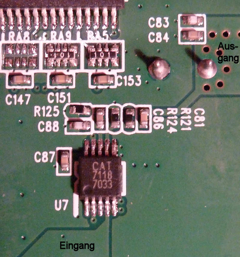

ich bin gerade bei der Fehlersuche an einer Edimax IP-Kamera.
Offensichtlich ist da ein Spannungsregler gestorben. Leider komme ich
mit der Typbezeichnung nicht weiter. Ich suche das Datenblatt und/oder
eine Bezugsquelle für den Regler. Die Aufschrift lautet CAT 7118 7033.
Die Speicherspule, Diode sowie der Puffer-Elko befinden sich auf der
anderen Platinenseite. Es handelt wohl um einen einstellbaren
Schaltregler, dessen Ausgangsspannung mit dem Spannungsteiler R121/R124
festgelegt wird. Eingangsspannung hier sind 5V, obwohl der Typ
offensichtlich auch 12 V verträgt.
Also: Wer kennt den Typ? Hat jemand ein Datenblatt dafür? Gibt es eine
Bezugsquelle evtl. auch für einen geeigneten Ersatztypen?

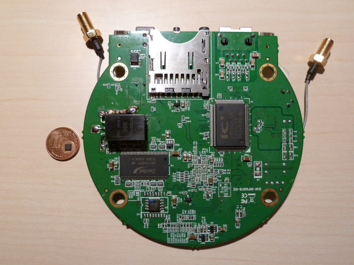

OP #3587045
Hallo Werner,
Du bist schon der zweite, der nachfragt. Offensichtlich ist das eine
Schwachstelle dieser Kamera.
Nachdem im Forum nichts vernünftiges kam, habe ich die Schaltung mal
selber rekonstruiert, anbei ein Scan meiner damaligen Skizze. Zumindest
so weit, wie ich es damals brauchte. Auf der Platine gibt es zwei CAT
7118, einen für 5V und einen für 3,3V. Der 5V CAT 7118 war bei mir noch
intakt, der für 3,3V war gestorben.
Ich hatte auf die Schnelle keinen Ersatztyp gefunden, der ohne
abenteuerliche Fädelaktionen ausgekommen wäre. Da ich einen
vollintegrierten K7803 Schaltregler von RSG hatte, habe ich einfach auf
den umgestellt. Speicherspule, Elko und Diode auf der Platinenoberseite
habe ich einfach ungenutzt gelassen. Auf der Unterseite habe ich den
7118 nebst seiner Perpherie komplett entfernt und den K7803 auf der
Platine angeklebt und verdrahtet. Ein Foto von der umgebauten Platine
und dem beinlosen CAT7118 auf einem Cent anbei.
Weil der K7803 natürlich viel zu hoch ist, habe ich an der Stelle
einfach ein Loch in das Gehäuse geschnitten. Das paßt von der Höhe exakt
mit den Originalfüßen.
Damit läuft die Kamera auf LAN einwandfrei. Aus mir unbekannten Gründen
wurde die WLAN-Karte, offensichtlich über USB angebunden, aber nicht
mehr erkannt. Teils stürzte die Kamera beim Hochfahren bei der
WLAN-Initialisierung einfach ab. Der Chip auf dem WLAN-Modul wurde
verdächtig warm. Offensichtlich ist der die eigentliche Ursache für den
Ausfall bei mir.
Ich habe das WLAN-Modul dann einfach entfernt und wollte es mal extern
testen. Soweit ist es aber bis heute nicht gekommen. Ohne das WLAN-Modul
läuft die Kamera mit dem RSG K7803 inzwischen drei Monate problemlos im
Dauerbetrieb.
