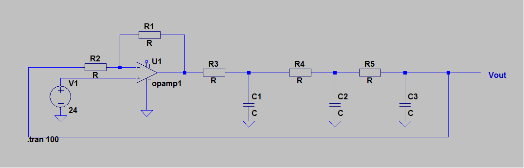

Ich meinte eher wie ich statt eines OP's einen Inverter bekomme. Also
die Eingänge an dem OP tauschen. Nicht den ganzen OP drehen ;)
Und wie ich bei einem standart opamp2 den Steuereingang U1 beschalte.
Schaltung siehe Anhang.
Danke

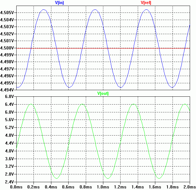

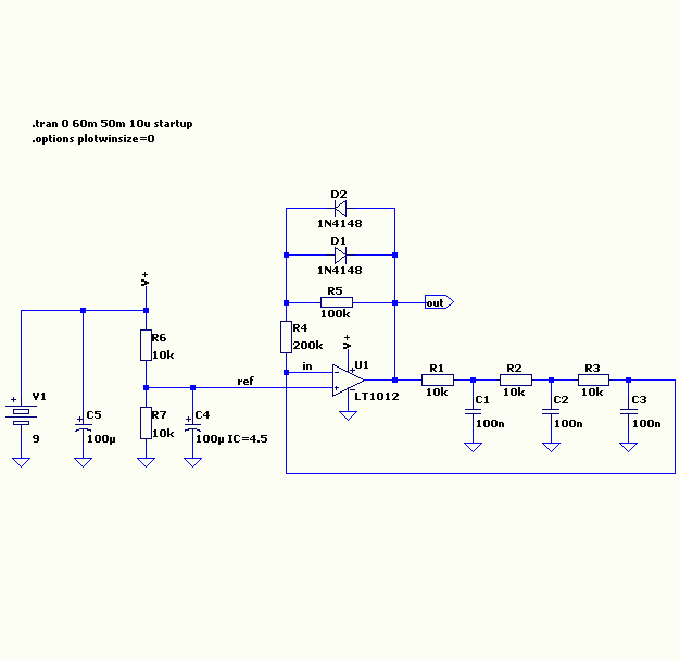

Wolltest du diesen Oszillator bauen?
von Shawn (Gast)
Hallo Helmut,
also mir ist jetzt nur der Phasenschieber an sich geläufig. Also OP und
RC-Glieder.
Kannst du mir deine Schaltung kurz erläutern?
Fehlen da noch Teile? Denn bei mir funktioniert die Simulation nicht.
Genau sowas ist aber mein Ziel, danke soweit schonmal.

von Shawn (Gast)
Sorry Helmut,
mein fehler gefunden, Simulation läuft.

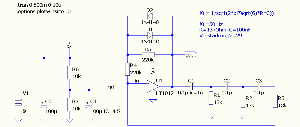

von Helmut S. (helmuts)
Hier eine bessere Version.
f0 = 1/(2*pi*sqrt(6)*R*C)
Verstärkung muss größer 29 sein.
Den Phasenschieber Oszillator ist eher nur ein Papiertiger.
Nimm besser einen Wien-Oszillator.

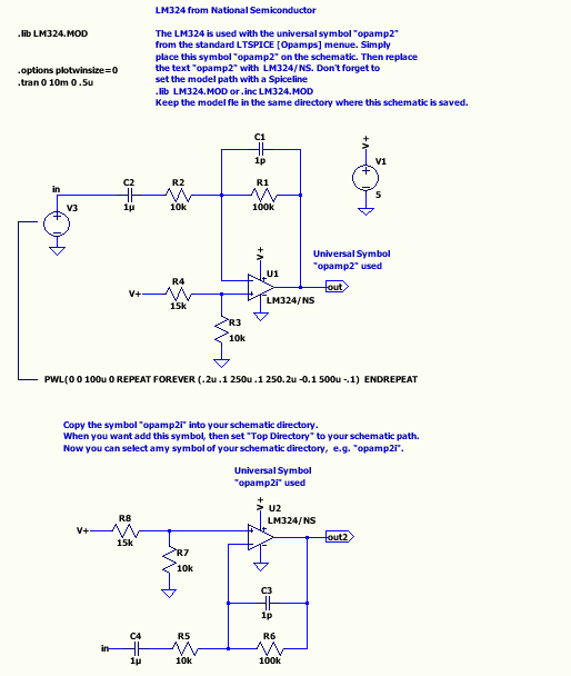

von Werner (Gast)
Alexander Schmidt schrieb:
> drehen, spiegeln, drehen.
Und was unterscheidet das von drehen, drehen, spiegeln?
Dann werden genauso die Versorgungsspannungsanschlüssen mit "getauscht".
Wer soll denn dann noch durch den Schaltplan durchblicken. NUR die
Eingänge "+" und "-" sollen ihren Platz tauschen.
Da hilft ggf. wohl nur ein eigenes Symbol zu designen.
So ein Symbol lässt sich leicht ändern. Einfach mit dem Symbol-Editor
opamp2.asy öffnen, die Eingangs-pins verschieben und dann abspeichern
als opamp2i.asy.
Alle angehängten Dateien in ein Verzeichnis kopieren. Dieses
Extra-Symbol solltest du immer in das jeweilige Schaltplanverzeichnis
kopieren. Damit vergisst du nie es anderen mitzugeben, wenn du
Schaltpläne weiter gibst.
@Tonnya
Bei der von mir gezeigten Schaltung hängt die Amplitude zu stark von den
Dioden ab. Deshalb wäre das eine schlechte Lösung. Ich verstehe gar
nicht warum du dieses lausige Prinzip mit dem Phasenschieber-Oszillator
nehmen willst. Wenn schon analog, dann Wien-Oszillator mit
Amplitudenstabilisierung mittels Gleichrichter und Regelverstärker.
Allerdings ist der Oszillator doch der trivialste Teil des Wandlers.
Viel aufwendiger wird die Ansteuerung der Brückentransistoren. Da ist
"break before make" angesagt.
