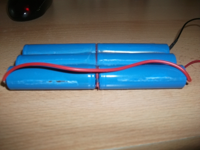

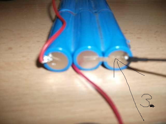

Ok so weit ganz gut. Ich will den akku aber nicht jedesmal zum laden ausbauen.Ausserdem müsste ich den akku jetzt wieder öffnen und die Drähte nach aussen führen,wenn ich das riichtig sehe.woher erkenne ich die in reihe und die para geschalteten zellen? Welche anschlüsse nehmen,bzw wieviel adern nach ussen führen? gruß martin

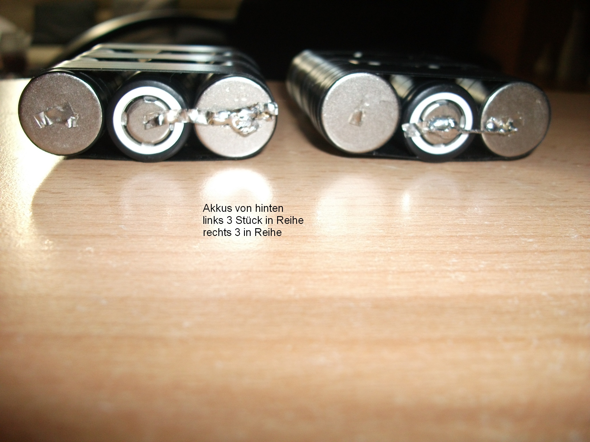

so hab mal fotos von dem Akku gemacht,ich hoffe man erkennt alles nötige.
#3186893
3s2p im rechten Bild: rechts oben die zwei parallel geschaltet, links oben die zwei parallel, und die unteren beiden Zellen parallel. Also wären die Abgriffe für den Balancer ganz links (oder eben das rote kabel dort), und zwischen den oberen Zellen. Mit den "normalen" Kabeln vom Akku gibt das 4 Kabel (bei 3s irgendwie logisch :-)

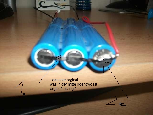

so hab ich soweit verstanden.ich hab dann die zwei orginalen jeweils + und minus und dann noch zwei Balancer anschlüsse.Richtig? werden dann alle 4 an den Balancer angeschlossen oder nur die 2 neuen und die orginalen an den ladeausgang vom lader? mein lader hat ein 5 poligen Balancer ausgang Pin 1 Gnd 1 2 3 4 Was soll wo dran.? vielen dank

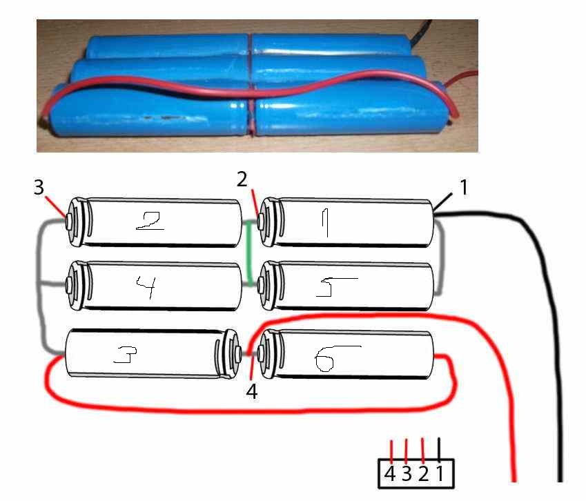

so hab den akku jetzt mal offen. so sieht die beschaltung genau aus. sorry fürs freihandzeichnen. wo genau sollen die balancer drähte hin? gruß Martin
#3186943
Martin Kleber schrieb: > wo genau sollen die balancer drähte hin? 1 bis 4
jo thx. dann nur über balancer laden oder die anderen orginal auch noch? gruß
#3187008
Martin Kleber schrieb: > dann nur über balancer laden oder die anderen orginal auch noch? Geladen wird der Akku über seien Hauptanschluss ([+] [-]). Über den Balanceranschluss fließen im allgemeinen nur wenige 100mA, um die unterschiedliche Ladung der einzelnen Zellen auszugleichen.

Hallo, Problem. Wenn ich den Balancer anschliesse stoppt der lader sofort und sagt mir voll. Sind die Drähte wirklich an der richtigen stelle???????? Habe einen anderen getestet der funktioniert top. Bitte Schaltbild nochmal durchsehn. vielen dank ps Akkku läd ohne Balancer,also akku I.O
Martin Kleber schrieb: > Sind die Drähte wirklich an der richtigen stelle???????? Hast Du kein Voltmeter, mit dem Du die Reihenschaltung nachmessen kannst? ...
doch schon. aber ich denke die zellen sind ziemlich leer. wo sollten die anschlüsse den liegen immer in der mitte von 2 zellen? es sind ja laut bild 3 zellen in reihe 3x 3,7V =11,1 und die anderen 3 Parallel dazu wegen den 3000mah richtig? dann müsste ja an jede zelle die in der reihe liegt ein anschluss.
dann wäre ja 1,2,3 die reihenschaltung und 4,5,6 die Parallel und die anschlüsse richtig.
Martin Kleber schrieb: > aber ich denke die zellen sind ziemlich leer. Wenn sie so leer sind, dass Dein Voltmeter nicht mehr zum Bestimmen der Schaltung ausreicht, dann brauchst Du sie nicht mehr zu laden... ...

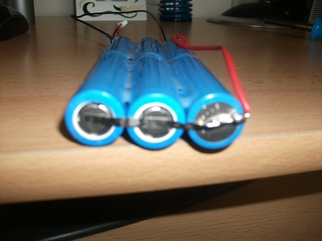

Ihr seid ja alles Helden. Nur weil ihr auch nicht weiter wisst, solche äusserungen in den raum zu werfen. Der Akku hat noch etwa 4 v pro zelle. Er hat serienmäßig kein Balancer anschluss. Wie sollte ich sonst laden? Den funktionierenden akku kann und werde ich nicht öffnen.Ist noch neu . Auf jedenfall funktioniert mein balancer. Lipos kann ich ohne probs laden. Also entweder sachliche und hilfreiche Kommentare oder besser klappe halten.
#3190204
> Wenn ich das richtig verstanden habe, hat der Akkupack keine > Balancer-Anschlüsse: Ja der partiell zerlegte welche hat keine. Aber er hat ja scheinbar auch einen 'funktionierenden' zweiten Akku. 'Funktionierend' im Sinne von 'Balancer geht' dachte ich. Oder eben auch nicht :-) Wir werden es wohl nie erfahren.. > Also entweder sachliche und hilfreiche Kommentare [..] Klassischer Fall von ∗plonk∗
#3190247

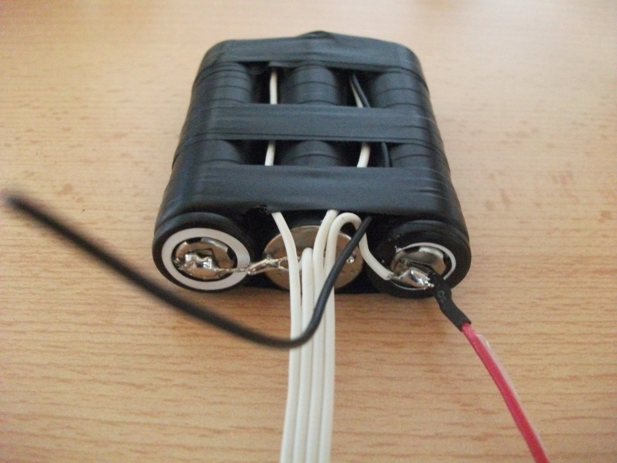

So sind die "neuen" ;) ziemlich "buschikos", was? Jetzt nimm deine Kamera und mach halt eben noch ein Bild vom gesamten Aufbau, damit hier endlich alle sehen, was Du da verkabelt hast. Leih Dir zur Not eine Kamera mit Makrofunktion ( Blümchensymbol ) oder lege alles etwas weiter weg vor die Optik, damit nicht wieder alles unscharf wird. Wird ja wohl nicht soo schwer sein, drei Akkus an den Abgriffen so zu treffen, das man diese an einen Modellbaulader anschliessen kann. Sieh dich doch mal hier im Forum um, was andere hier so zusammenbauen und fang an, einige Fragen Dir auch mal selbst zu beantworten. Man kann die Zellen auch senkrecht in einer Reihe malen und die Abgriffe nach rechts weggehen lassen. Würdest Du es dann besser sehen? Irgentwo muss ja dein Problem liegen, ich kanns nicht erkennen, leider. Axelr.

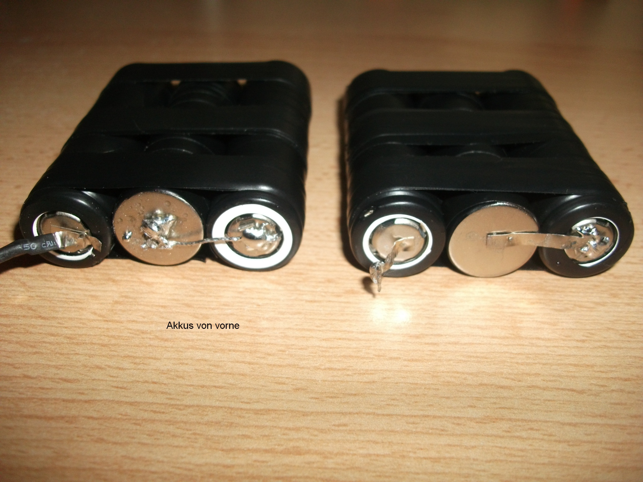

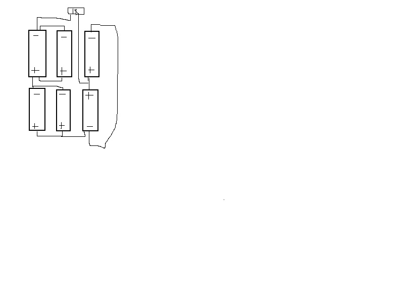

So,hab mich jetzt entschlossen den Akku neu aufzubauen. Hab jetzt 2 Packs mit 11,1 V Einer der beiden soll parallel zum ersten verdrahtet werden, damit ich auf 3000mah komme. Wo bitte sollen nun die anschlüsse für den Balancer hin. lg Gruß Martin
hab die zellen jetzt wie auf dem schaltbild verdrahtet. Jetzt zum nächsten Problem. Wie schalte ich die anderen 3 Zellen nun Parallel zu den anderen. An welche kontakte? Funktioniert dann der Balancer immer noch? vielen dank
Martin Kleber schrieb: > hab die zellen jetzt wie auf dem schaltbild verdrahtet. Wenn Du die sowiso nicht vorhandenen Farben des Balancerkabels durch Bezeichnungen wie 0V, 4V, 8V, 12V ersetzt, dann ist das unter Umständen richtig. > Jetzt zum nächsten Problem. Ja, das nächste Problem ist, dass die Chemie der Zellen die Lötwärme nicht mag und durch Löten an den Zellen altert. Diese Erfahrung musste ich auch machen, die Lebensdauer der Zellen, die ich durch Löten zusammengeschaltet habe, war bedeutend geringer als die der Zellen in Batteriekammern. Wenn kein Platz für die Batteriekammer ist, spanne ich mittels (vom Fahrradschlauch abgeschnittenen) Gummiringen kleine Blechstücke mit angelöteten Litzen über die Zellen. > Wie schalte ich die anderen 3 Zellen nun Parallel zu den anderen. > An welche kontakte? An allen Anschlüssen der Balancerkabel. 0V an 0V, 4V an 4V, 8V an 8V und 12V an 12V. > Funktioniert dann der Balancer immer noch? Das kommt auf den Balancer an. Siehe: Beitrag "Re: Li-Ion Akku laden" ...
Hannes Lux schrieb: > Farben des Balancerkabels Ich benutze gern die fertig konfektionierten Balancerkabel: http://www.ebay.de/itm/10X-150mm-3S1P-RC-LiPo-Balance-Stecker-des-Ladegerats-/220744066949?pt=RC_Modellbau&hash=item33655f2785 Da ist im Lieferumfang bereits die Stiftleiste mit passendem Kragen dabei. Da ich die Akkus nicht für Hochstromanwendungen nutze, werden sie auch im Modell mit den Balancerkabeln angeschlossen. Das hat sich bei Gartenbahn seit einigen Jahren bewährt. ...

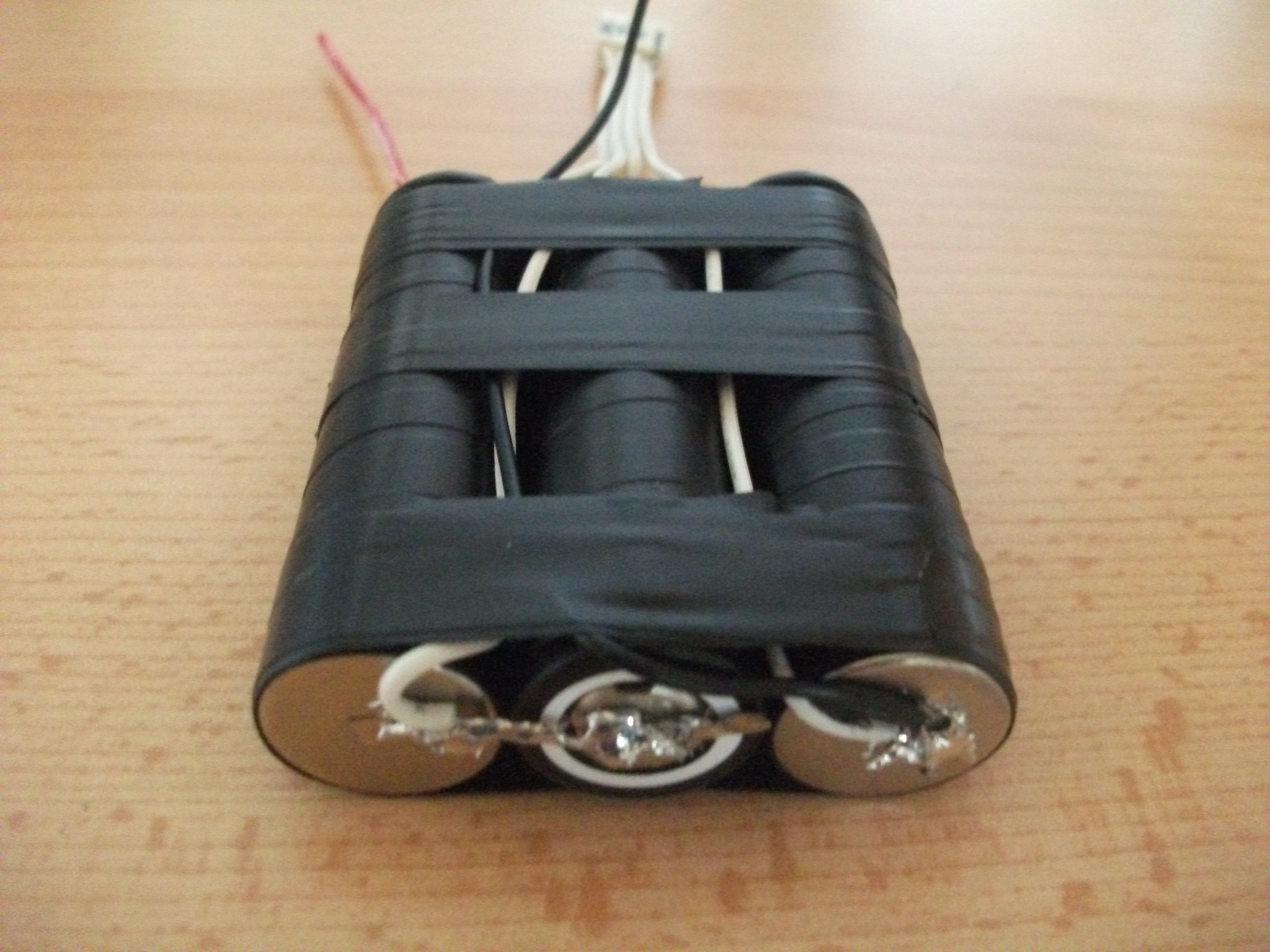

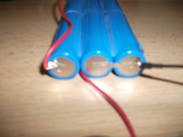

#3193393
Das gebrate kannst du wohl vergessen, so kommt keine haltbare Verbindung
zu Stande.
Wenn man Akkus zu Akkupacks verbinden will, kauft man Akkus mit
Lötfahnen.
Den Mehrpreis bezahlt man, weil es ohne Lötfahnen nur Pfusch wird, der
die Akkus schädigt und nicht hält.
Also noch mal von vorne.
Man nennt das Lehrgeld.
Es sind noch Lötfahnen vorhanden.Hab diese nur durchgetrennt um den Pack anders zu sortieren(abmessungen). Gruß Martin
Martin Kleber schrieb: > Es sind noch Lötfahnen vorhanden. Das habe ich gesehen, ich habe aber auch gesehen, dass Du trotz vorhandener Lötfahnen direkt am Zellengehäuse herumbrutzelst (Löten kann man das nicht nennen). ...
